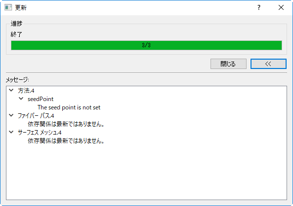

TruPlan で変更を行った後(方法の作成後など)、[更新]ダイアログ ボックスが開き、検出されたエラーが表示されることがあります。
一部のエラーは操作によって修正できます。
| Message | 操作 |
| 値が範囲外です(方法を追加してください) | [方法]ダイアログ ボックスで、層の境界の内側にあるシード ポイントまたはカーブを選択します。 |
| 境界の 1 つが、サーフェスのエッジに近すぎます(方法を追加してください) | けん引の幅またはけん引の数を減らし、サーフェスが層の境界を越えて少なくとも 1 つの帯域幅まで延長するようにします。 |
| サーフェスが不正です - 頂点にエッジ収束が複数あります | [リファインを有効にする]を選択解除してサーフェスを再テッセレーションします。 |
| 交差が失敗しました | [方法]ダイアログ ボックスで、[最大オーバーラップ]を 0 に設定します。 |
| カーブが一致しません | [方法]ダイアログ ボックスで、[境界けん引オーバーラップ]を 50% に設定します。 |
| シード ポイントが設定されていません | [方法]ダイアログ ボックスで、方法のシード ポイントまたはカーブを設定します。 |
