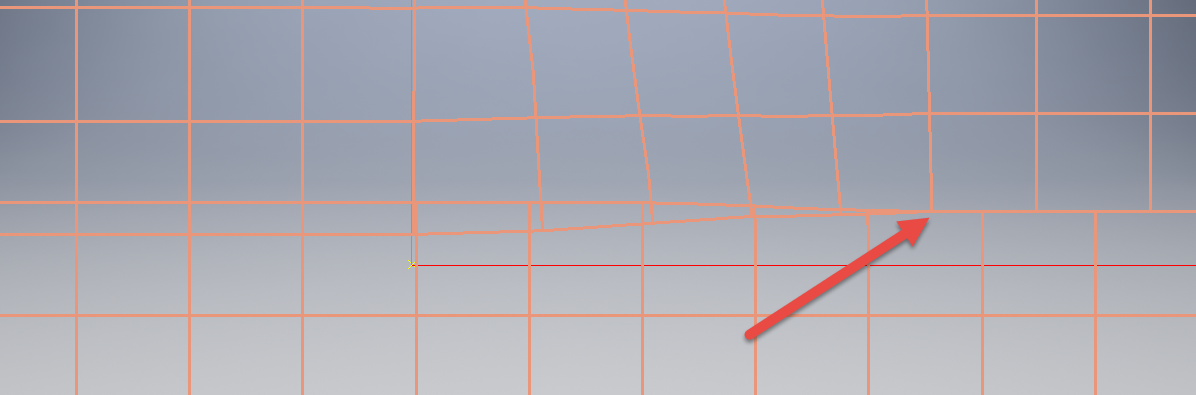

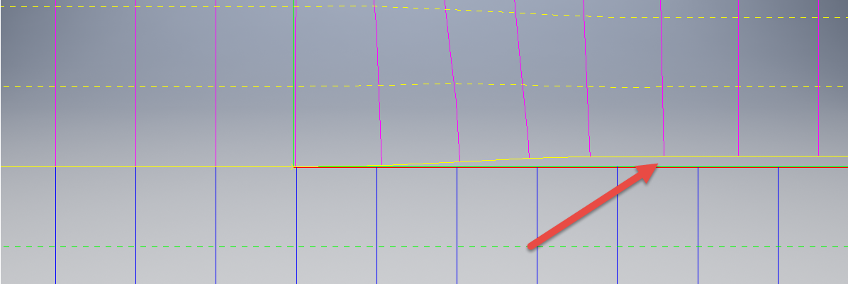

- コースをお互いにどのように並べるかを定義するには、[最適化]を設定します。サーフェスは押し出し、エッジ、バンプなどにより変化するため、マテリアルはサーフェス上のパスでオーバーラップしたり拡散することができます。製造の制限範囲内に収まる制限を設定します。
- 最高オーバーラップ量までを許容しながらギャップを回避する場合は、[ギャップを最小化]を選択します。これは、[最大オーバーラップ]ボックスで指定します。これは一般にテープの配置で行います。細かいオーバーラップでギャップを回避することができます。
- 最高ギャップ距離を許容しながらオーバーラップを回避する場合は、[オーバーラップを最小化]を選択します。これは、[最大ギャップ]ボックスで指定します。これは一般に繊維の配置で行います。オーバーラップが大きすぎる場合は、けん引をカットする必要がある場合もあります。
たとえば、オーバーラップを最小化して最大ギャップを 0 に制限する場合、TruPlan はギャップを許可せずにけん引をカットすることにより、可能な限りオーバーラップを回避します。
オーバーラップを最小化するが最大 1 インチのギャップを許可する場合、TruPlan は最大 1 インチ幅のギャップを許容しながらオーバーラップを回避します。
