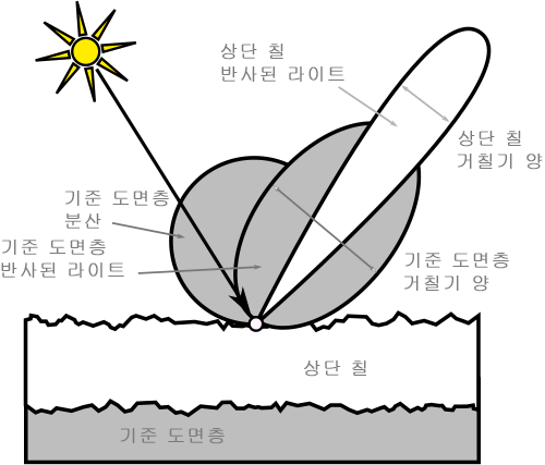

적층 재료는 하단의 반사 표면과 상단의 투명 코팅이 있는 재료를 재현하는 데 사용됩니다.
일반적으로 탄소 섬유 패널, 금속 페인트 및 제조된 석재 중 화강암과 같이 반사 반점이 있을 수 있는 표면을 예로 들 수 있습니다.
적층 모형은 여러 매개변수가 수행하는 작업을 시각적으로 보여줄 수 있는 그림으로 자세히 설명할 수 있습니다.

상단의 코팅 레이어는 항상 존재하지만, 가중치는 아래의 분산(0.0) 또는 금속(1.0) 레이어 중에서 선택하거나 이 둘을 혼합합니다.
일반적으로 이러한 하단 레이어 혼합에 두 가지 방법을 사용합니다. 상수 값을 사용하여 금속 반사에 색상을 지정하거나, 텍스처 맵을 사용하여 대부분 분산 표면에 반사도가 높은 입자를 작성할 수 있습니다.

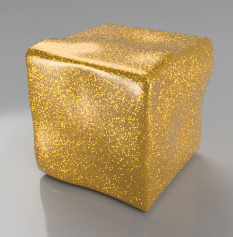

금속 페인트 예제
이 예에서는 포함된 금속 박편으로 일반 자동차 페인트를 시뮬레이션하는 방법을 보여줍니다.
기본 분산 색상으로 사용할 색상 선택
기본 하이라이트 릴리프 패턴에 대한 임의 방향 일반 맵 추가
가중치를 사용하여 기본 색상과 하이라이트 혼합
상단 코팅은 광택이 있으며 약간 반사되도록 설정됩니다. 결과:

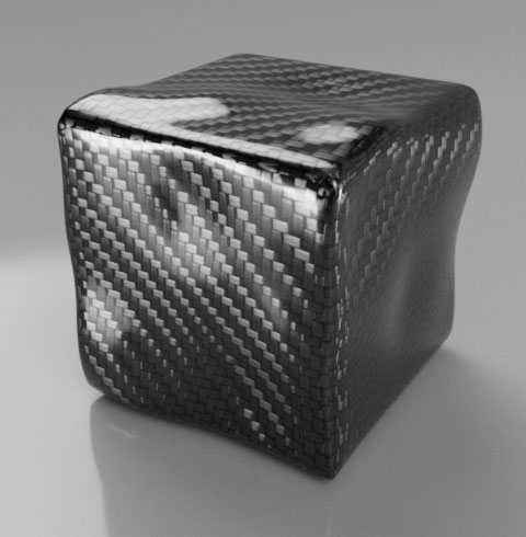

탄소 섬유 예제
탄소 섬유에서는 텍스처를 사용하여 섬유 방향을 기반으로 하이라이트 레이어의 비등방성 방향을 지정합니다.
기본 분산 색상은 거의 검은색입니다.
하이라이트에서는 색상 텍스처를 사용하여 작은 섬유를 시뮬레이션합니다.
비등방성 방향 텍스처는 섬유 방향으로 하이라이트를 늘이는 데 사용됩니다.
기본 거칠기는 최소 0.75의 높은 값으로 설정되고, 비등방성 값은 0.8 이상으로 설정됩니다. 상단 코팅은 광택이 있으며 약간 반사되도록 설정됩니다. 결과:

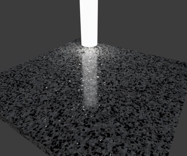

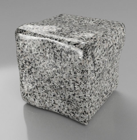

화강암 예제
이 예제에서는 텍스처를 사용하여 석영 입자가 들어오는 빛을 강하게 반사하는 표면의 작은 영역에만 하이라이트를 지정합니다.
기본 색상은 화강암 색상의 텍스처입니다.
가중치는 표면의 대부분을 마스크하고, 작은 반점의 하이라이트만 표시하는 데 사용됩니다.
기본 하이라이트 범프(일반 맵)는 임의 방향으로 반사 하이라이트를 지정하는 데 사용됩니다.
상단 코팅 색상은 텍스처를 사용하여 화강암 입자에 반사가 없는 피트와 임의 변형을 작성합니다.
다음은 그 결과이며, 하이라이트 반점을 보여주는 이미지도 나와 있습니다.
