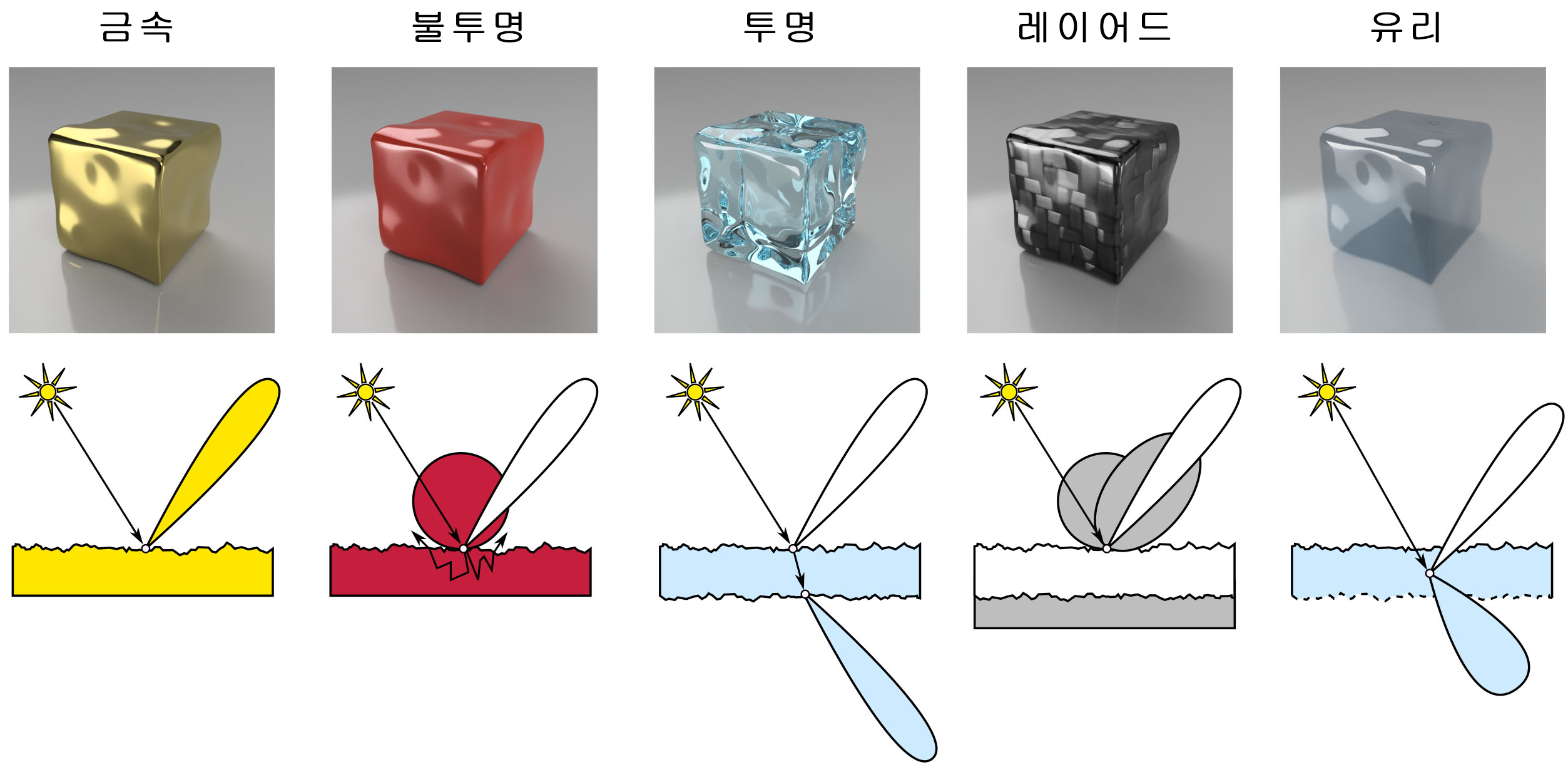

ART는 라이트의 표면 및 내부 동작을 설명하는 물리적 기반 음영처리 모형을 지원합니다.
표면은 가장 연마된 표면까지 포함한 모든 표면에 있는 결함을 정확하게 표현하기 위해 미세면 일반 분산 모형(Beckmann 및 GGX)을 기반으로 합니다.
내부 라이트 분산 동작은 지원되는 재료의 클래스를 차별화하는 요소입니다. 현재 ART는 다음 재료를 지원합니다.
