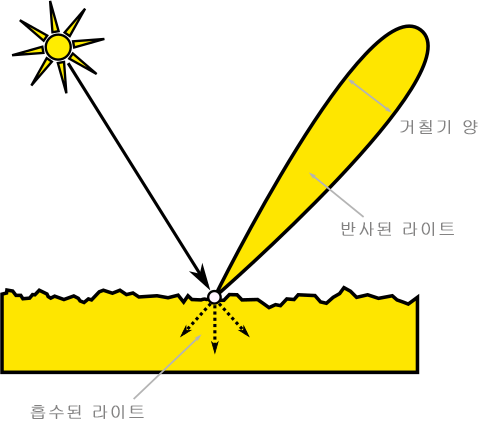

금속 재료는 흡수되지 않는 모든 라이트를 반사합니다.
어떤 라이트도 분산 라이트로 반사되지 않습니다. 따라서 금속은 강한 반사 특성을 가지며 반사 색상 또한 표면 자체의 색상으로 인식됩니다.

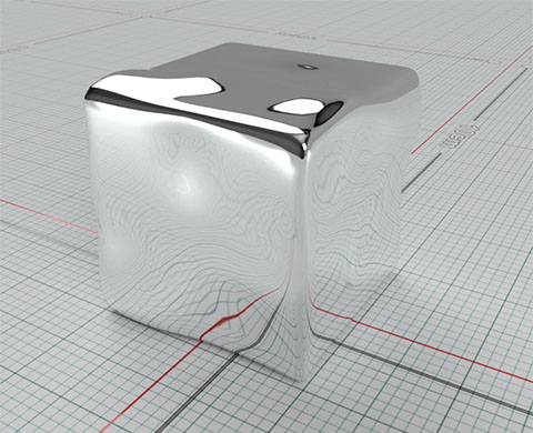

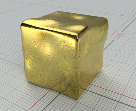

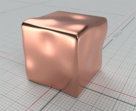

![]() 광택 알루미늄 |
![]() 새틴 구리 |
![]() 시효 처리 황동 |
