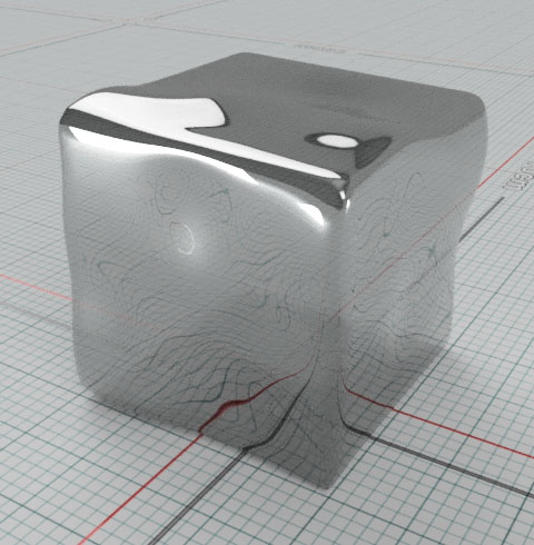

 솔리드 객체의 글래이징. 투과 색상이 얼마나 일정한지 확인합니다. 굴절은 없습니다.

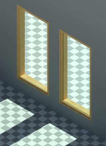

 보다 효율적인 글래이징 유리(오른쪽)와 비교한 솔리드 유리(왼쪽) 창
솔리드 유리는 유리 패널이 필요한 곳에 언제든지 사용할 수 있지만, 글래이징은 특정 모양으로 미세조정해야 하는 일부 경우에 향상된 추가 성능 옵션을 제공합니다.

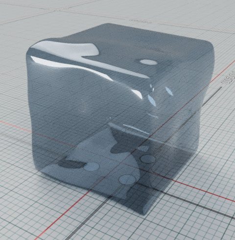

낮은 투과율, 높은 반사도 글래이징

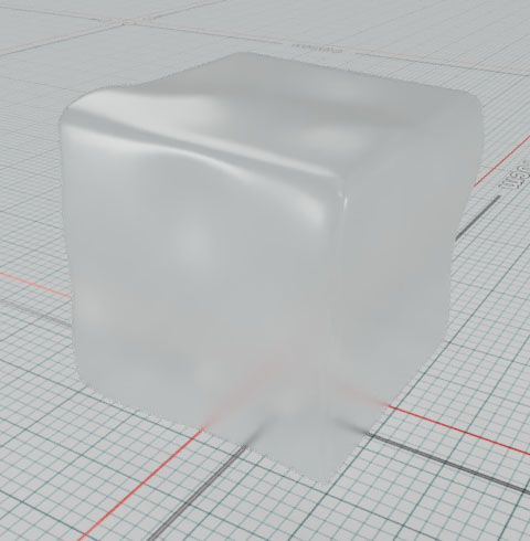

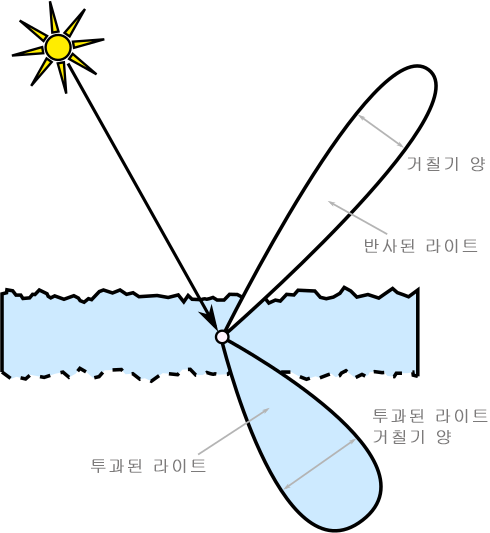

- 투과 거칠기
- 투과된 라이트에만 적용되는 거칠기입니다. 투과 거칠기를 사용하여 광택 표면처럼 반사되지만 젖빛 유리처럼 투과되는 재료를 만들 수 있습니다.
- 한쪽은 젖빛 유리이지만 다른 한쪽은 매끄러운 유리로 된 유리 패널을 만드는 데 사용할 수 있습니다. 글래이징 재료는 적용할 면을 선택할 수 없으며, 항상 첫 번째 표면을 광택 유리로 렌더링하고, 그 뒤의 모든 부분을 젖빛 유리로 렌더링합니다.
젖빛 유리

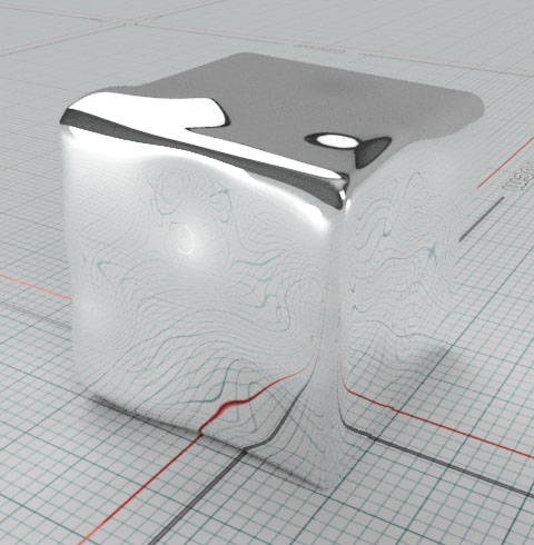

- 반사 색상
- 이 값은 앞쪽 표면의 반사도를 지정합니다. 일반 유리와 달리 반사도를 훨씬 더 높게 지정하여 금속 코팅 표면을 시뮬레이션할 수 있습니다. 이 매개변수는 투과와 관련이 없으므로 사용자가 물리적으로 정확하지 않지만 예술적인 목적으로 특정한 모양을 얻을 수 있는 대상을 작성할 수 있습니다.
- 예를 들어, 반사율 50%이지만 나머지 50%의 라이트는 투과하지 않는 유리를 만들어 완료되지 않은 건물의 내부를 숨길 수 있습니다.
반사율이 높은 글래이징

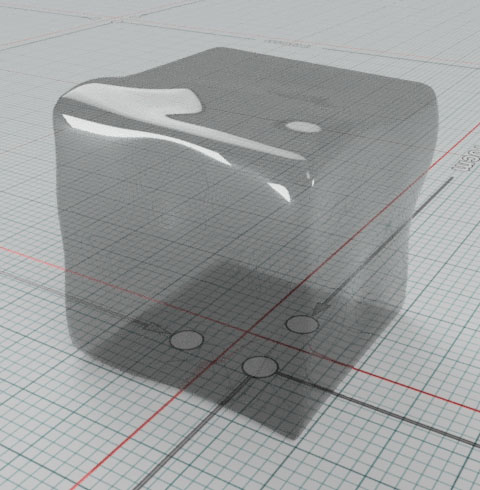

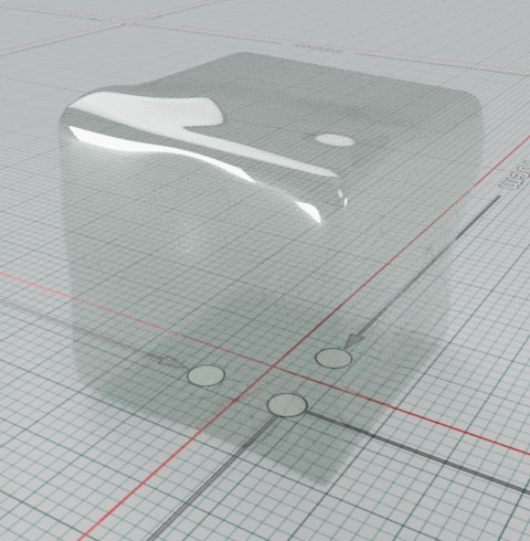

- 뒷면 발췌
- 글래이징이 얇은 유리 패널에서 사용되며, 공정을 단순화하기 위해 앞쪽 표면만 필요로 합니다. 이 매개변수는 렌더러가 재료가 적용되는 형상의 뒷면을 무시하도록 합니다.
- 뒷면을 무시하지 않으면 재료가 원래 의도한 것보다 어두워지거나 반사율이 더 높아집니다.
- 이 옵션은 특별한 경우를 제외하고 켜기로 두어야 합니다.
 뒷면 발췌 사용
 뒷면 발췌 사용 안 함
