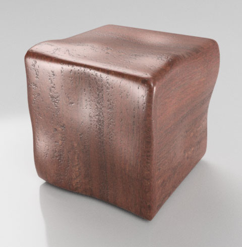

불투명 재료란 금속성(강한 반사)이나 투명성(굴절)이 없는 일반 재료를 말합니다.
플라스틱, 목재, 석재, 자기는 불투명 재료의 일반적인 예로, 가장 일반적인 유형의 재료입니다.

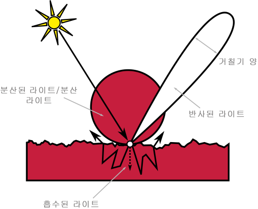

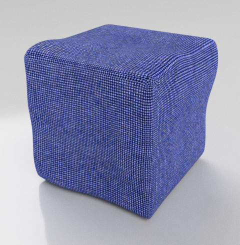

불투명 재료에서 대부분의 라이트는 표면에 의해 반사되지 않고, 대신 아주 작은 양으로 내부에서 분산됩니다. 이 분산을 분산 색상 또는 간단히 재료 색상이라고도 하며, 해당 재료에서 뚜렷하게 표시되는 피쳐입니다.
플라스틱
직물
고무
목재
작은 양의 라이트도 흡수됩니다.

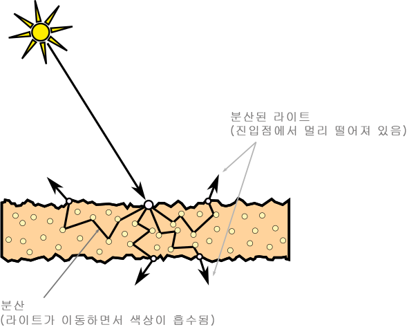

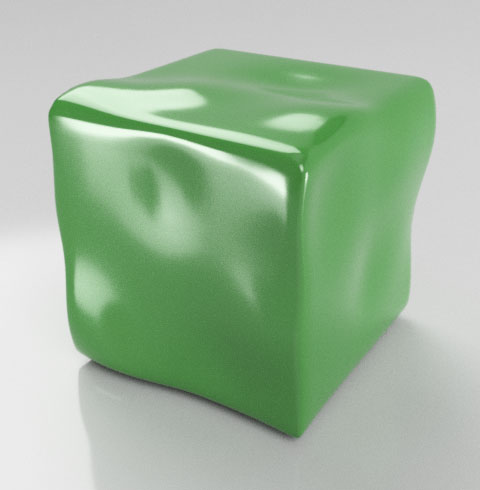

어떤 한 유형의 불투명 클래스 재료는 광범위하게 분산되는 재료입니다. 이러한 재료는 반투명이라고 하며, 표면 세부 사항을 부드럽게하거나 객체가 그리 두껍지 않은 경우에는 객체의 다른 면에서 나오기도 할 만큼 라이트가 광범위하게 분산됩니다.
반투명도는 SSS(하위 표면 분산)라고도 하며, 객체를 투명하게 만들지 않습니다. 분산이 매우 강력하고 임의로 이루어지므로 객체가 매우 얇더라도 재료를 통해 아무 것도 볼 수 없습니다.
일반 불투명 재료 모양의 위에 하위 표면 분산 효과가 더해집니다.

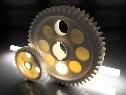

SSS가 없는 나일론
SSS가 있는 나일론

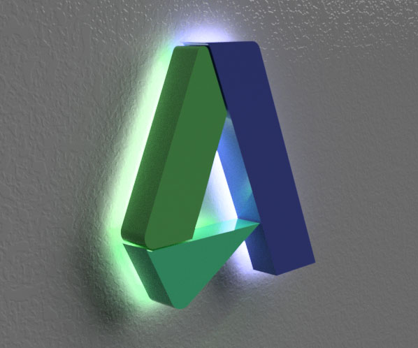

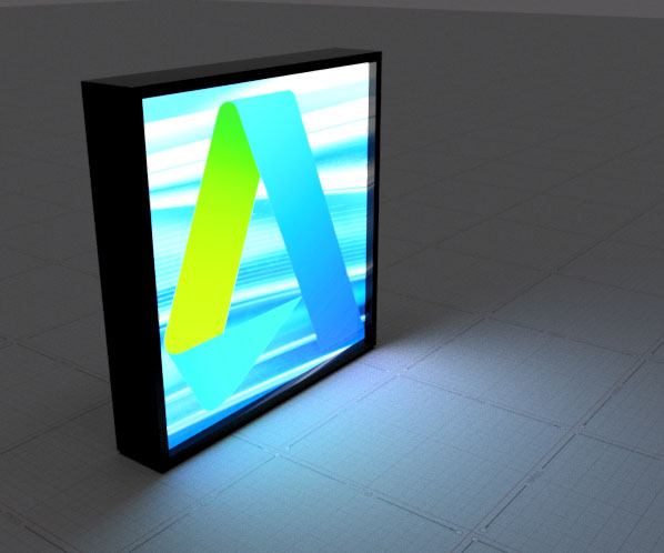

불투명 재료는 방사 재료일 수도 있습니다. 즉, 실제로 라이트를 방사합니다. 실제로 재료가 라이트를 방사하지 않습니다.

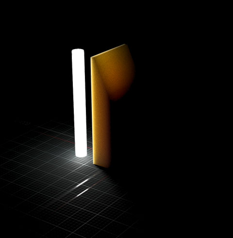

반투명도 특성 때문에 이러한 재료는 대개 뒤에 강한 라이트 소스를 숨기거나 분산시키는 데 사용됩니다. 일반적으로 광고판 또는 젖빛 전구에 응용됩니다.
하지만 렌더링 성능을 높이려면 뒤쪽의 라이트를 무시하고 대신 반투명 표면에서 빛을 방사하도록 하는 것이 더 쉽습니다.

반사된 라이트의 분산 구성요소입니다. 이것은 흔히 불투명 재료의 표면 색상이라고도 합니다.

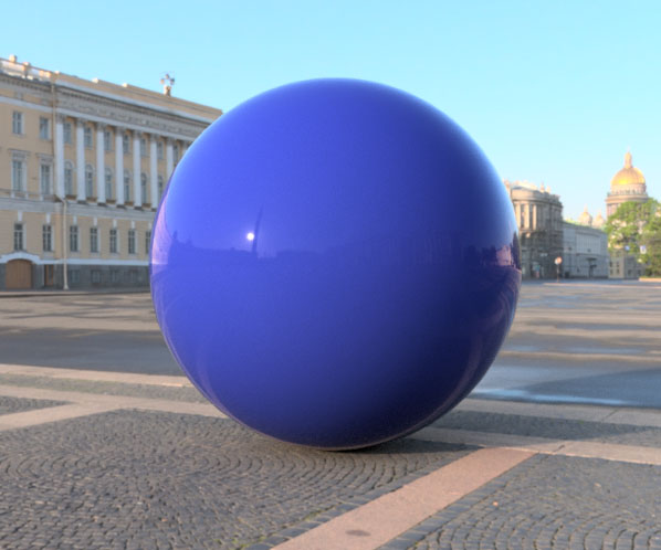

반사율

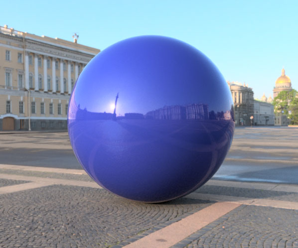

표면에 의해 반사되는 라이트의 양입니다. 불투명 재료는 절연 재료라고도 합니다. 평균적으로 법선 각도(표면에 직각)에서 라이트의 3~6%를 반사합니다. 이 매개변수의 범위는 일부 예술적 미세조정을 허용하기 위해 이 범위를 약간 넘나들 수 있습니다.

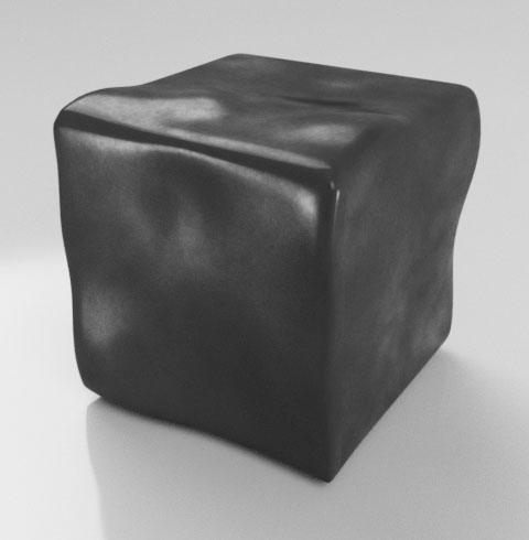

일반 플라스틱
법선 각도에서 반사율이 감소됩니다. 모서리는 영향을 받지 않고 유지됩니다.
고급 하이라이트 제어 매개변수를 참고하여 반사율을 제어하고, 비물리적으로 정확한 옵션을 확인하십시오.

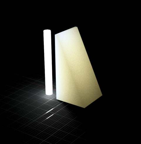

방사율 특정 매개변수
광도
표면 단위당 방사되는 라이트의 양 또는 발광(광도). 이 경우 단위는 제곱 미터당 칸델라(니트라고도 함)입니다. 재료에서 방사되는 라이트의 총 양은 라이트가 적용되는 객체의 표면 영역에 따라 다릅니다. 객체가 작을수록 큰 객체보다 더 적은 라이트를 방사합니다.
평균 광도 값에 대한 몇 가지 예제:
원본 평균 니트(cd/m2)
LCD 컴퓨터 모니터/텔레비전
200-500
젖빛 800lm 전구
22500
젖빛 1500lm 전구
47850

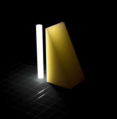

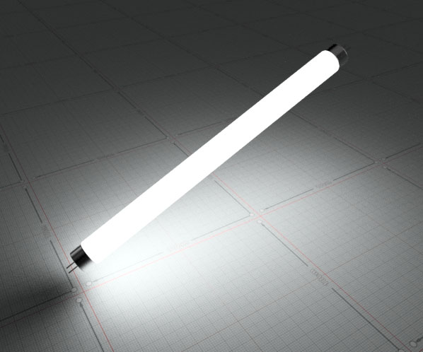

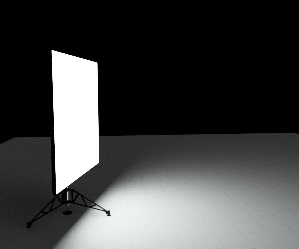

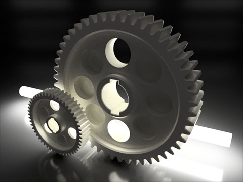

방사 객체의 몇 가지 샘플:
네온 튜브
스튜디오 라이트
숨겨진 쉐이프의 방사체

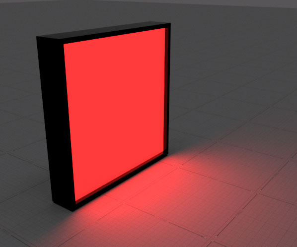

광도는 흰색 라이트 측정값입니다. 필터 색상은 해당 라이트를 크게 증가시켜(예: 스튜디오 라이트 앞에 적용된 실제 색상 필터) 유색 라이트 방사체를 만듭니다. 텍스처를 사용하여 라이트 색상을 이미지에서 제어할 수 있으며, 모델링하는 대상이 밝은 광고판 등인 경우에 유용합니다.
솔리드 필터 색상
텍스처 필터 색상
