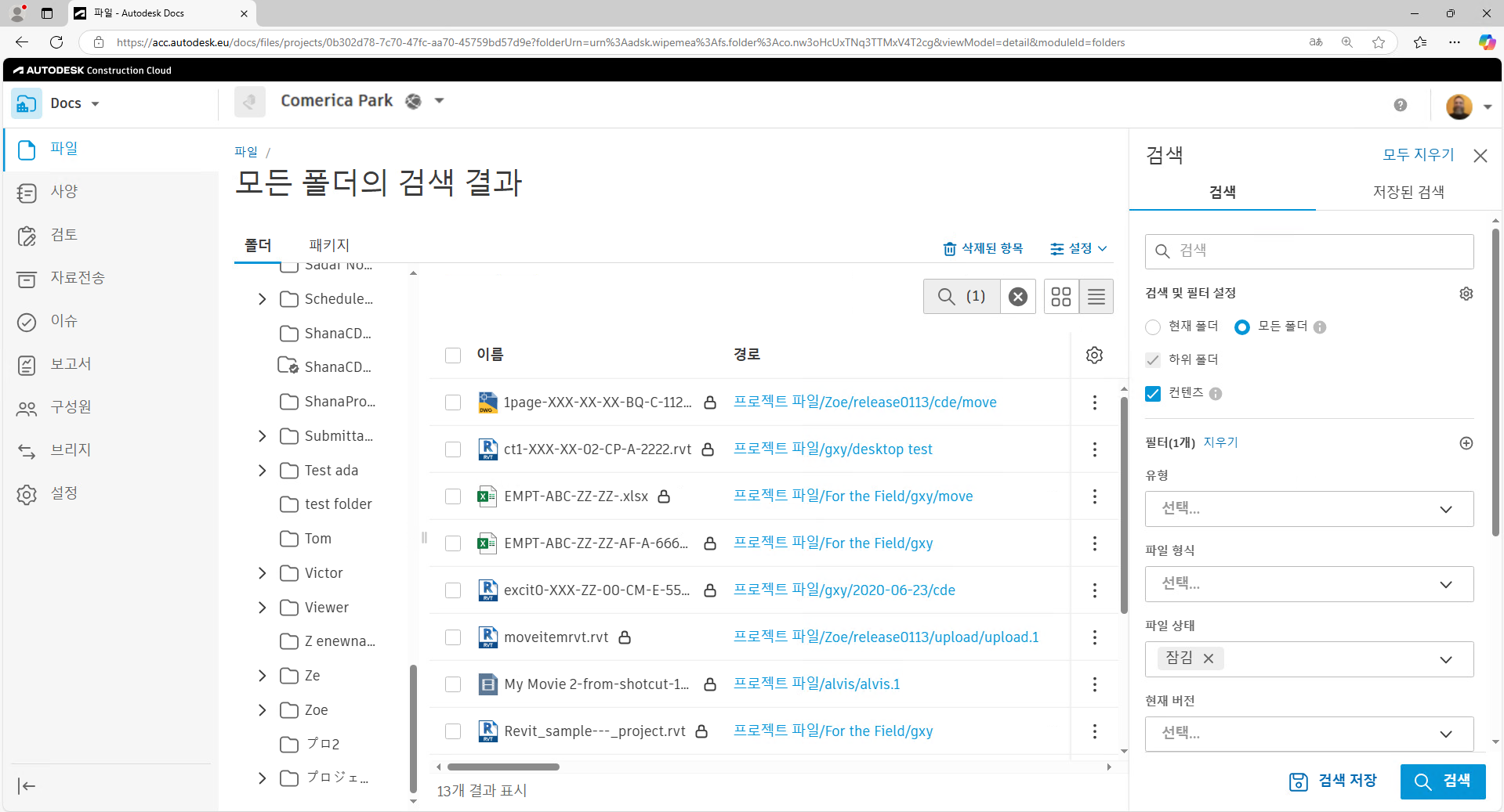

Autodesk Docs 웹 클라이언트의 검색 필터를 사용하여 Autodesk Docs 프로젝트에서 잠긴 파일을 모두 식별할 수 있습니다. 자세한 내용은 Autodesk Docs 도움말 페이지 파일 검색 및 필터링을 참고하십시오.
검색 및 필터 설정에서 "파일 상태" 섹션 아래의 Locked를 선택하면 프로젝트에서 잠긴 파일을 모두 볼 수 있습니다.
