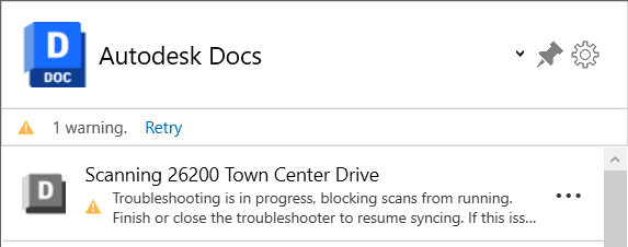

스캔 작업 - 경고
다른 작업이 스캔 프로세스를 방해하는 경우 스캔 작업에 경고 메시지가 표시될 수 있습니다.
- "다른 시스템 작업이 스캔을 차단하고 있습니다..." - Desktop Connector가 클라우드에서 로컬 작업공간으로 변경 사항을 동기화하고 있습니다. 이 동기화가 완료되면 스캔이 자동으로 계속됩니다.
- "문제 해결 진행 중" - Desktop Connector가 적극적으로 문제를 해결하고 있습니다. 문제 해결이 완료되면 스캔이 다시 시작됩니다.
- "활동이 탐지되었습니다. 사용자 활동이 일시 중지되면 스캔이 계속됩니다." - 현재 파일 작업이 진행 중입니다. 작업을 일시 중지하면 스캔이 자동으로 재개됩니다.
