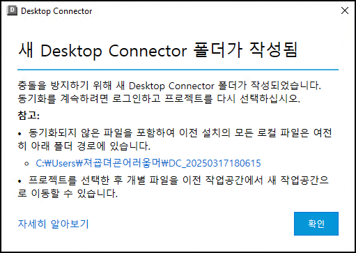

버전 16.13부터 Desktop Connector를 다시 설치하는 경우 이전 설치의 파일이 장치에 여전히 남아 있으면 새 설치와의 충돌을 방지하기 위해 이전 Desktop Connector 폴더의 이름이 바뀝니다. 이름이 바뀐 이 폴더는 클라우드와 동기화되지 않습니다.
새로 설치한 Desktop Connector의 작업공간을 클라우드와 동기화하려면 로그인한 후 프로젝트를 선택하면 됩니다.
중요: 동기화되지 않은 파일을 포함하여 이전 설치의 모든 로컬 파일은 장치에서 이름이 바뀐 폴더에 남아 있습니다. 이러한 파일은 Desktop Connector가 설치제거되었기에 클라우드에 동기화되지 않았습니다. 따라서 파일을 새 Desktop Connector 폴더로 이동하도록 선택한 경우 최신 버전의 파일을 덮어쓰지 않도록 주의하십시오.
새 폴더가 생성됨 대화상자
