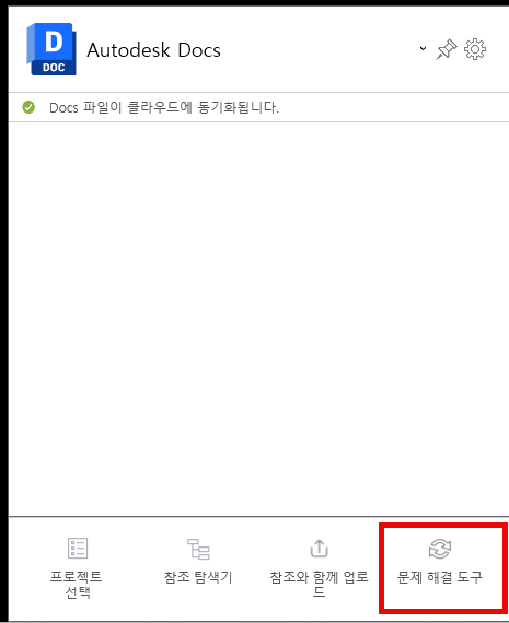

  1. Desktop Connector 홈 화면에서 문제 해결 도구에 액세스합니다.
    Desktop Connector 홈 화면에서 도구 선택 문제 해결

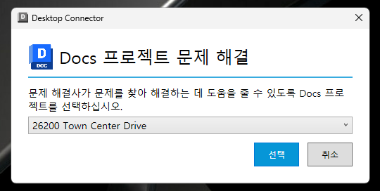

  2. 스캔할 프로젝트를 선택합니다.
    문제 해결 도구의 프로젝트 선택 화면
