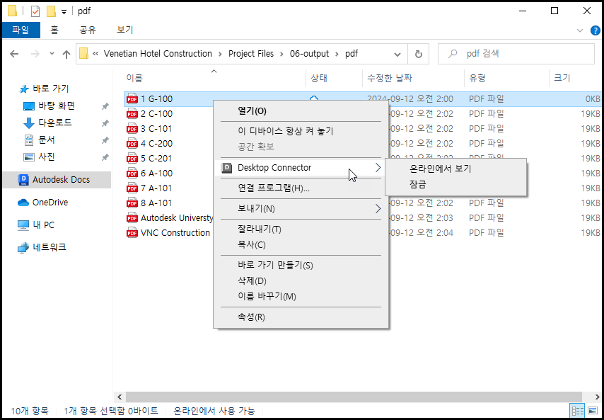

Desktop Connector 버전 16.10.x 이상부터 Windows 파일 탐색기에서 직접 파일을 수동으로 잠그거나 잠금 해제할 수 있습니다.
파일을 마우스 오른쪽 버튼으로 클릭하고 Desktop Connector 메뉴에서 잠금/잠금 해제를 선택합니다. (Windows 10에서 표시됨)
17.1 버전부터 Desktop Connector 메뉴 항목은 "추가 옵션 표시"를 클릭하지 않아도 Windows 11 상황에 맞는 메뉴에 바로 표시됩니다.

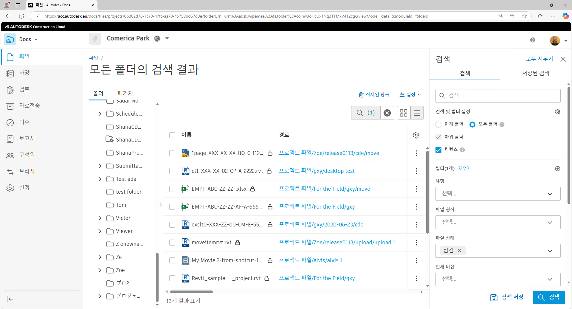

Autodesk Docs 웹 클라이언트의 검색 필터를 사용하여 Autodesk Docs 프로젝트에서 잠긴 파일을 모두 식별할 수 있습니다. 자세한 내용은 Autodesk Docs 도움말 페이지 파일 검색 및 필터링을 참고하십시오.
검색 및 필터 설정에서 "파일 상태" 섹션 아래의 Locked를 선택하면 프로젝트에서 잠긴 파일을 모두 볼 수 있습니다.
