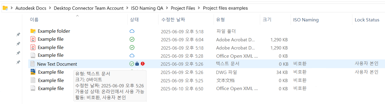

Desktop Connector에서 표준 이름을 적용해야 하는 새 폴더를 생성할 때 비준수 폴더 아이콘이 즉시 나타나지 않을 수 있습니다. 이 아이콘을 표시하려면 Windows 파일 탐색기를 몇 번 새로 고쳐야 할 수 있습니다. 아이콘이 바로 표시되지 않더라도 다른 모든 표준 이름 기능(예: 표준 이름 유효성 검사기 및 규제 준수 상태 열)은 평소처럼 작동합니다.
파일을 업로드하거나 파일의 표준 이름 규제 준수에 영향을 미치는 변경 작업을 수행하는 경우 파일 탐색기의 "상태" 열에서 규제 준수 아이콘이 업데이트되는 데 최대 30초 정도 소요될 수 있습니다. 이는 정상적인 동작이며, 기본 규제 준수 확인 또는 이름 표준 유효성 검사기의 사용 기능에는 영향을 주지 않습니다.

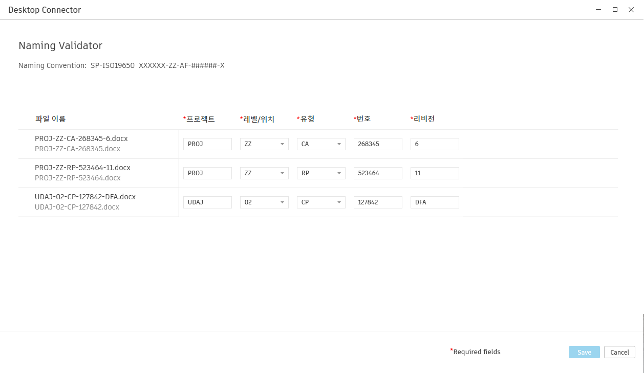

이름 지정 유효성 검사기

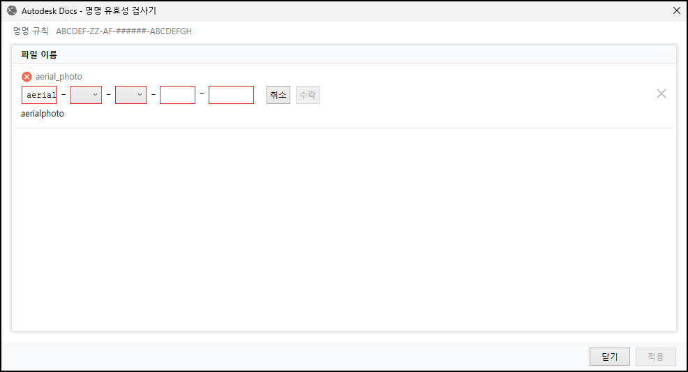

명명 유효성 검사기는 파일 및 폴더 이름을 Autodesk Docs에서 관리자가 설정한 표준 이름과 비교하여 확인하는 Desktop Connector의 도구입니다. 비준수 이름을 수정하고 파일을 업로드하거나 공유할 준비가 되었는지 확인하는 데 도움이 됩니다.
표준 이름 유효성 검사기
명명 유효성 검사기는 다음과 같은 두 가지 방법으로 사용할 수 있습니다.
파일 탐색기에서(일괄 이름 바꾸기)
홈 화면에서(단일 파일)

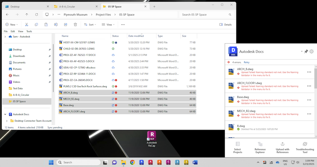

명명 표준 아이콘
Desktop Connector v15.x에서는 파일 탐색기에서 명명 표준 적용 폴더에 다음 아이콘 폴더 아이콘이 표시됩니다.
비준수 파일은 상태 속성 열에 아이콘 경고 아이콘이 표시되어 비준수 상태임을 나타냅니다.

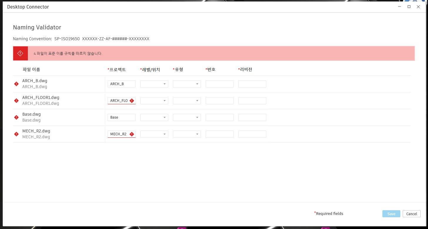

명명 유효성 검사기를 사용하여 커넥터에서 비준수 파일의 이름을 바꿀 수 있습니다.
참고: 파일 이름을 바꾸려면 관련 권한이 필요합니다.
  1. 비준수 파일을 마우스 오른쪽 버튼으로 클릭합니다.
  2. 이름바꾸기를 클릭합니다. 명명 유효성 검사기가 열리고 파일 이름을 바꾸기 위해 따라야 하는 표준 이름 규칙이 표시됩니다. 이름 지정 유효성 검사기
  3. 파일 이름을 바꿉니다. 파일 이름이 일치하면 초록색 확인 아이콘 초록색 확인 아이콘이 유효성 검사기에 표시됩니다.
  4. 적용을 클릭합니다.
