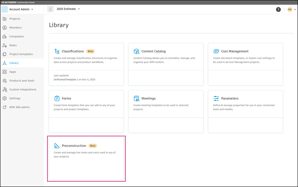

  1. ACC 페이지 왼쪽 상단의 제품 선택기 드롭다운에서 계정 관리자를 선택합니다.
  2. 왼쪽 탐색에서 라이브러리를 클릭합니다.
  3. 프리컨스트럭션 카드를 클릭하여 프리컨스트럭션 라이브러리 페이지를 엽니다.

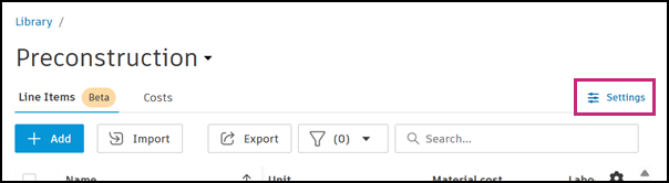

  4. 목록 오른쪽 위에 있는 설정 링크를 클릭하여 설정 페이지를 엽니다.

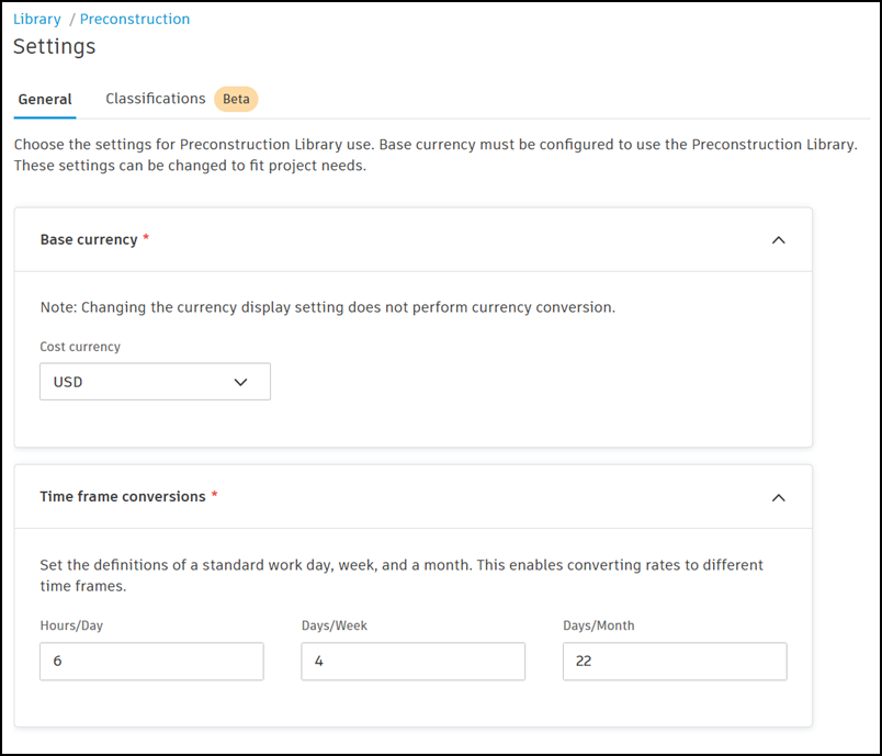

  1. 기본 통화 및 시간 프레임 변환을 설정합니다. 프리컨스트럭션 라이브러리를 사용하려면 기본 통화 및 시간 프레임 변환이 필요합니다.
    • 기본 통화 – 라이브러리 항목이 표시할 통화를 선택합니다.
      • 통화 표시 설정을 변경해도 통화 변환은 수행되지 않습니다.
      • 프리컨스트럭션 비용 라이브러리는 단일 기본 통화로 제한됩니다.
    • 시간 프레임 변환 – 표준 작업일, 주,
      월의 정의를 설정합니다. 이를 통해 다른 시간대로 전환할 수 있습니다.
