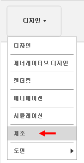

디자인 작업공간 도구막대의 작업공간 메뉴에서 제조를 선택합니다.

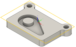

면은 스톡 영역이 기계가공 영역과 같다고 가정합니다. 스톡의 크기는 부품 주위에 노란색 윤곽으로 표시됩니다. 지정할 사항이 없습니다.

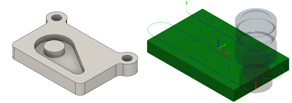

이 작업에서는 면 처리 작업을 선택하고 도구를 선택하여 부품의 상단을 평평하게 했습니다.
아래에는 부품 모형(왼쪽) 및 진행 중인 스톡이 있는 계산된 도구 경로(오른쪽)가 표시되어 있습니다. 진행 중인 스톡은 스톡 재질에 대한 도구 경로의 효과를 시각화합니다.
도구 경로는 빨간색 화살표 시작, 노란색 빠른 이동, 녹색 리드인 및 리드아웃 이동, 파란색 절단 이동 및 끝에 초록색 화살표로 표시됩니다.
