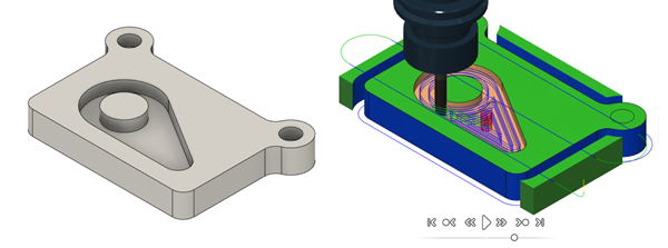

이 튜토리얼에서는 다양한 2D 기계가공 도구를 살펴볼 수 있습니다.
목표: 이 튜토리얼에서는 다음 방법을 사용하여 부품을 기계가공합니다.
도구 경로가 없는 부품(왼쪽). 도구 경로가 있고 시뮬레이션된 부품(오른쪽).
