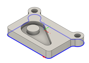

하단 전면 모서리를 체인형 윤곽선으로 선택합니다.
형상 탭
을 클릭합니다.
부품 형상의 외부 모서리를 선택하여 도구를 실행할 수 있도록 윤곽선 선택 버튼이 활성화되어 있는지 확인합니다.
마우스 포인터를 하단 전면 모서리 위로 이동합니다.
모서리가 강조 표시되면 클릭합니다. 모서리가 체인으로 자동 선택됩니다.
부품 주위에 파란색 체인이 있습니다.
빨간색 화살표는 부품 주위의 시계 방향 외부를 가리켜야 합니다.

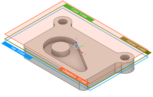

높이 탭
을 클릭합니다.
높이 미리보기가 표시됩니다. 높이는 쉽게 식별할 수 있도록 색상으로 구분되고 레이블이 지정됩니다.
하단 높이 리스트는 모형 하단으로 설정해야 합니다.
하단 높이의 간격띄우기를 -1mm로 설정합니다.
확인을 클릭하여 계산을 시작합니다.

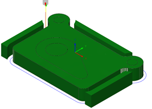

이 작업에서는 도구를 작성하고 부품 외부를 따라 2D 윤곽선 도구 경로를 실행했습니다.
진행 중인 스톡이 있는 계산된 도구 경로가 아래에 표시되어 있습니다.
도구 경로는 빨간색 화살표 시작, 노란색 빠른 이동, 녹색 리드인 및 리드아웃 이동, 파란색 절단 이동 및 끝에 초록색 화살표로 표시됩니다.
