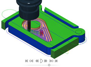

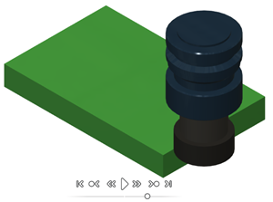

  2. 도구 경로를 시뮬레이션합니다.
    1. 브라우저에서 설정 1 노드를 선택한 상태로 제조 작업공간 도구막대에서 밀링 > 작업 > 시뮬레이트 시뮬레이트 아이콘를 클릭합니다.
      시뮬레이션 대화상자가 표시되고 시뮬레이션 상황별 환경이 열리고 제조 작업공간의 모든 탭이 대체됩니다.
      시뮬레이션
    2. 정의된 도구 경로를 표시하려면 캔버스 아래쪽의 시뮬레이션 플레이어에서 재생을 클릭합니다.
      시뮬레이션
    3. 시뮬레이션이 완료되면 도구막대에서 시뮬레이션 종료 시뮬레이션 종료를 클릭합니다.

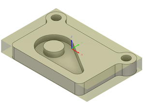

  3. Haas/A축을 사용하여 설정을 사후 처리하여 NC 코드를 생성합니다.
    1. 브라우저에서 설정 1 노드를 클릭합니다.
    2. 제조 작업공간 도구막대에서 밀링 > 설정 > NC 프로그램 작성 NC 프로그램 아이콘을 클릭합니다.
      NC 프로그램 대화상자가 열립니다.
      팁: 브라우저에서 설정 1 노드를 마우스 오른쪽 버튼으로 클릭하고 NC 프로그램 작성을 선택해도 됩니다.
    3. 기계 및 게시물 그룹의 게시물 드롭다운 리스트에서 라이브러리에서 선택을 선택하여 후처리기를 선택합니다.
    4. 왼쪽 패널에서 Fusion라이브러리를 선택합니다.
    5. 오른쪽 패널의 필터 탭에서 밀링 기능을 선택하고 공급업체Haas Automation으로 선택합니다.
    6. 가운데 패널에서 HAAS - A축(NGC 이전) 후처리기를 선택한 다음, 클릭하여 로컬 폴더로 끕니다.
      주: 게시물을 다운로드하여 로컬 폴더로 이동한 후에는 다시 이동할 필요가 없습니다.
    7. 왼쪽 패널에서 로컬을 선택합니다.
    8. 가운데 패널에서 HAAS - A축(NGC 이전) 후처리기를 선택한 다음, 선택을 클릭합니다.
    9. 프로그램 그룹에서 기본 프로그램인 이름/번호를 승인하거나 다른 프로그램을 제공합니다.
    10. NC 코드 파일에 대한 기본 출력 폴더를 승인하거나 다른 항목을 선택합니다.
    11. 편집기에서 NC 파일 열기 확인란을 선택합니다.
    12. 파일을 사후 처리하려면 게시를 클릭합니다.
      기본 NC 편집기가 열리고 선택한 기계의 NC 코드가 표시됩니다.
