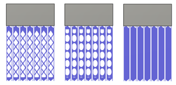

      패턴
      다이아몬드(왼쪽), 타원형 패턴(중심) 및 홀이 있는 지지점 확인란이 선택 취소됨(오른쪽)의 예입니다.

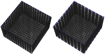

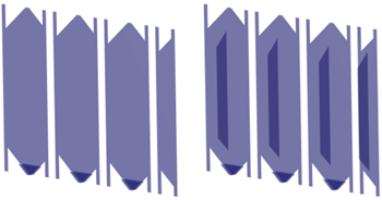

      2. (선택 사항) 직각으로 수직 스트립을 삽입하여 개별 폴리선에 강도를 추가하려면 핀 구조물 확인란을 선택합니다.
        핀
        핀 구조가 없고(왼쪽) 핀 구조가 있는(오른쪽) 지지점 예
