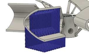

폴리선 지지점으로 체적 둘러싸기 폴리선 지지점으로 체적 둘러싸기 아이콘 도구는 볼륨 지지점과 함께 사용해야 하는 적층 지지 구조의 보조 유형을 작성합니다.
폴리선 지지점으로 체적 둘러싸기
이 유형의 지지점은 기존 볼륨 지지점을 탐지하고 외피가 있는 폴리선 벽을 추가합니다. 벽은 일반적으로 얇으며, 피쳐가 없거나 지정된 패턴으로 구조화할 수 있습니다. 일반적으로 폴리선 지지점은 다른 유형(예: 곡면, 솔리드 또는 구멍 패턴이 있는 곡면)을 주위의 볼륨 지지점 유형에 사용합니다.
