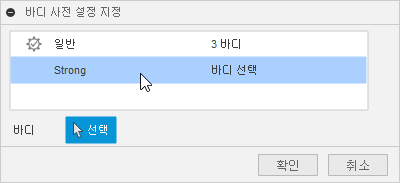

인쇄 설정에 대한 여러 사전 설정이 있는 경우 사전 설정을 활성 설정의 다른 바디에 할당할 수 있습니다.
브라우저의 설정에서 인쇄 설정을 마우스 오른쪽 버튼으로 클릭한 다음 바디 사전 설정 지정
을 선택합니다.
바디 사전 설정 할당 대화상자가 열립니다. 기본적으로 모든 바디는 인쇄 설정 편집기에 정의된 대로 기본 사전 설정
에 자동으로 할당됩니다.
바디를 지정할 사전 설정을 선택합니다.
캔버스에서 하나 이상의 바디를 클릭하여 선택한 사전 설정을 할당합니다.
대화상자가 업데이트되어 사전 설정에 할당된 바디 수를 표시합니다.
2~3단계를 반복하여 바디에 사전 설정을 계속 할당합니다.
확인을 클릭합니다.
브라우저의 인쇄 설정에 설정의 바디에 지정된 사전 설정이 표시됩니다.
