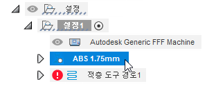

  1. 브라우저의 설정에서 사전 설정을 작성할 인쇄 설정을 두 번 클릭합니다.
    브라우저
    인쇄 설정 편집기가 열립니다.
  2. 왼쪽 창의 바디 사전 설정에서 기존 사전 설정을 마우스 오른쪽 버튼으로 클릭하고 복제를 선택하여 복사본을 만들 수 있습니다.
