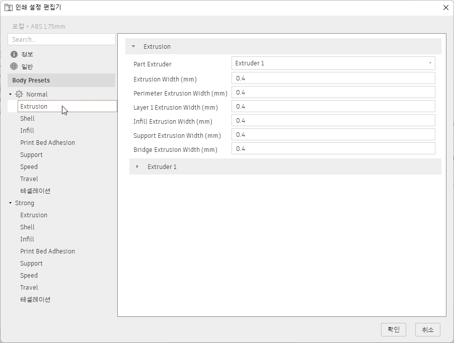

FFF 인쇄 설정에 대한 일반 사전 설정을 보여주는 인쇄 설정 편집기의 예.
