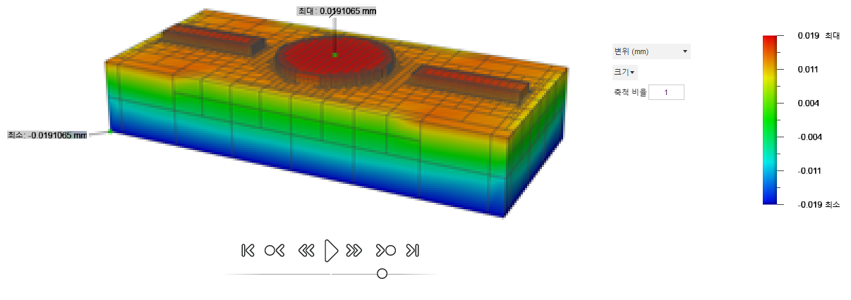

    메쉬는 캔버스에 표시되며, 선택한 결과 유형에 따라 색상이 지정됩니다(기본적으로 변위임).
    메쉬 예
