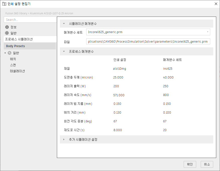

인쇄 설정에 대한 프로세스 매개변수의 예.
프로세스 시뮬레이션 학습을 해석하기 전에 Fusion에서는 설정의 인쇄 설정을 연관된 PRM 파일과 비교합니다. 비교 대상은 도면층 두께, 레이저 출력, 레이저 속도, 레이저 빔 지름, 해치 거리, 회전 각도 증분 및 재코팅 시간을 비롯한 다양한 설정 및 재질을 기반으로 합니다.
비교를 기반으로 인쇄 설정과 해당 PRM 파일의 상태는 다음 중 하나입니다.
직접 일치: 인쇄 설정과 PRM 파일의 재질 및 기타 모든 설정이 일치합니다. 프로세스 시뮬레이션을 해결할 수 있습니다.
거의 일치: 인쇄 설정과 PRM 파일의 재질 및 기타 설정이 일치하지 않지만 재질은 지원됩니다. 프로세스 시뮬레이션을 해결할 수 있지만, 밀접하게 일치하는 결과의 신뢰성이 직접적인 일치의 경우보다 떨어집니다.
일치 안 함: 인쇄 설정의 재질과 PRM 파일이 지원되지 않습니다. 프로세스 시뮬레이션을 해석할 수 없습니다.
사용자 PRM: 인쇄 설정에 재질이 포함되지 않거나, PRM 파일을 가져올 때 재질이 인쇄 설정의 재질과 일치하지 않습니다. 프로세스 시뮬레이션을 해결할 수 있습니다.
