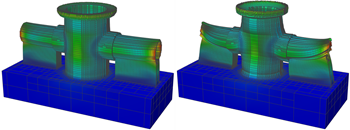

  4. 변위 또는 도면층 간 온도를 보는 경우 시각적 변형에 대해 0에서 100 사이의 축척 비율을 입력합니다.
    축척 비율
    기본값 1은 예상 뒤틀림을 표시하고, 값이 0이면 모든 뒤틀림을 제거하고, 1보다 큰 값은 과장된 뒤틀림을 표시합니다.
    뒤틀림의 예
    축척 비율이 10(왼쪽)에서 50(오른쪽)인 경우를 사용하여 뒤틀림을 과장합니다.
    팁: 변위의 X, Y 또는 Z 구성요소만 표시하려면 크기를 변경하십시오. 로컬전역 간을 전환하여 색상 범례의 범위를 변경합니다.
