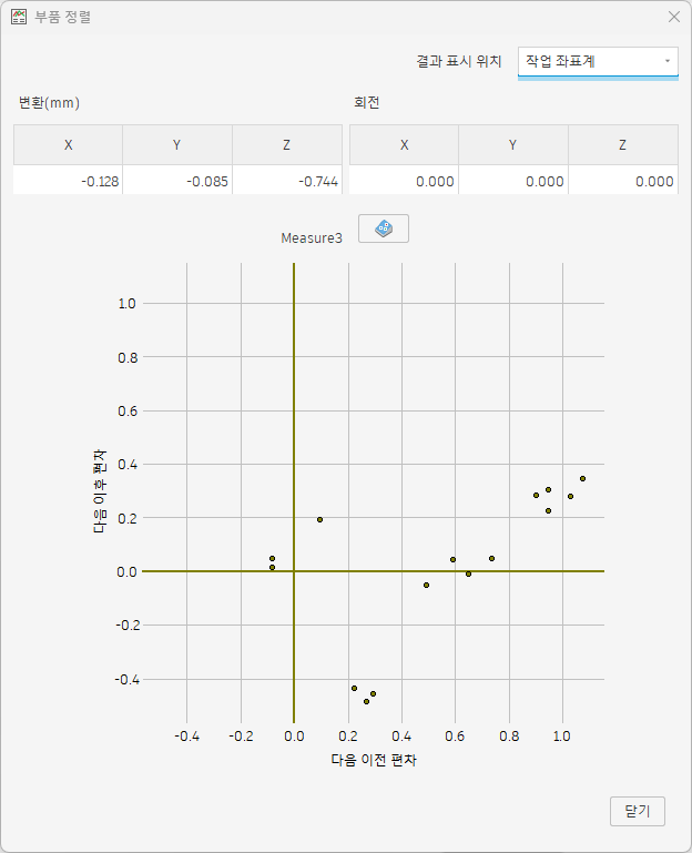

  4. 모든 측정 결과를 가져왔으며, 작업을 계속하려면 수동 검토가 필요한 경우 CNC 기계가 일시 중지되고 Fusion는 부품 정렬을 계산하는 데 사용된 변환을 표시합니다. 이제 부품 정렬을 승인할지 아니면 거부할지 결정해야 합니다.
    1. 부품 정렬 대화상자에서 변환을 검토합니다.
      팁: 모형의 방향 또는 설정에 정의된 WCS(작업 좌표계)를 기준으로 축을 표시하려면 결과 표시 위치 리스트를 사용합니다.
      변환
      주: 현재 변환은 3축 변환으로 제한됩니다.

    3. 변환 및 검사 결과를 검토한 후 부품 정렬 대화상자에서 닫기를 클릭합니다.
    4. 라이브 연결 대화상자에서 승인 또는 거부를 클릭합니다.
