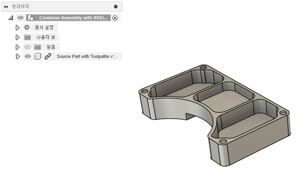

  1. 데이터 패널에서 삽입할 디자인을 마우스 오른쪽 버튼으로 클릭한 다음 현재 디자인에 삽입을 선택합니다.
    삽입된 디자인이 캔버스에 표시되고 링크 아이콘 링크 아이콘이 있는 구성요소로 검색기에 추가됩니다.
    삽입된 디자인
  2. 조작기 핸들을 사용하거나 초기 위치 대화상자에서 설정을 조정하여 구성요소를 배치한 다음 확인을 클릭합니다.

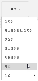

  3. 제조 작업공간으로 전환합니다.
    작업공간 메뉴

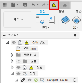

  4. 확인 메시지에서 삽입을 클릭하여 삽입된 디자인에서 설정 및 작업을 추가합니다.

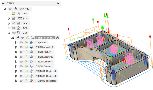

    설정 및 작업은 검색기에 링크 아이콘 링크 아이콘과 함께 나타납니다.
    설정이 있는 삽입된 디자인
