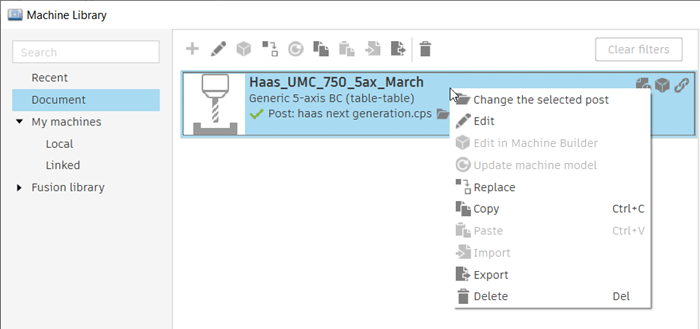

기계 라이브러리의 왼쪽 창에서 문서를 선택합니다.
가운데 창에서, 기계 정의를 마우스 오른쪽 버튼으로 클릭합니다.
옵션을 선택합니다. 다음을 선택합니다.
삭제는 문서 라이브러리에서 기계 정의를 제거합니다.
교체는 문서 라이브러리의 기계 정의를 다른 정의로 대체합니다.
삭제를 선택하고 기계 정의가 설정, NC 프로그램 또는 둘 다에서 사용되는 경우:
기계 제거 대화상자에서 기계 정의가 사용되는 모든 설정 및 NC 프로그램과 문서 라이브러리에서 기계 정의를 제거하는 옵션을 선택하거나, 기계 정의가 사용되는 모든 설정 및 NC 프로그램에서 기계 정의를 제거하되 기계 정의를 문서 라이브러리에 유지합니다.
확인을 클릭합니다.
대체를 선택하고 기계 정의가 설정, NC 프로그램 또는 둘 다에서 사용되는 경우:
기계 대체 대화상자에서 해당 기계 정의가 사용되는 모든 설정 및 NC 프로그램과 문서 라이브러리에서 기계 정의를 대체할지, 또는 기계 정의가 사용되는 모든 설정 및 NC 프로그램의 기계 정의를 대체하되 문서 라이브러리에 유지할지 결정하는 옵션을 선택합니다.
기계 선택을 클릭하여 다른 기계 정의를 선택합니다.
확인을 클릭합니다.
