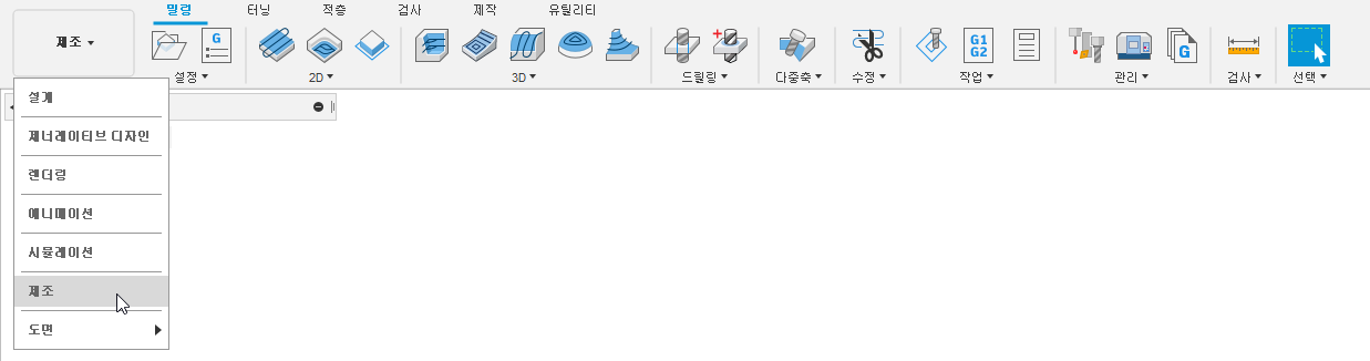

제조 작업공간 액세스
제조 작업공간 액세스
