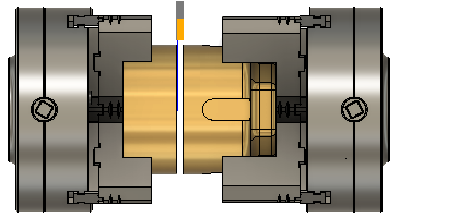

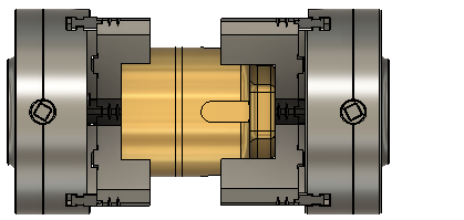

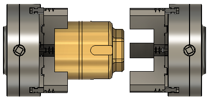

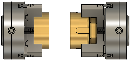

부분 스핀들 척이 연장됩니다. 부분 스핀들 척
척은 클램프 깊이로 공급되고 부품을 잡습니다. 부분 스핀들 척
막대 피드 프로세스인 경우 부품 절단에 터닝 나누기 툴패스를 사용할 수 있습니다. 부분 스핀들 척
부분 스핀들 복귀는 홈 위치로 돌아갑니다. 부분 스핀들 척
