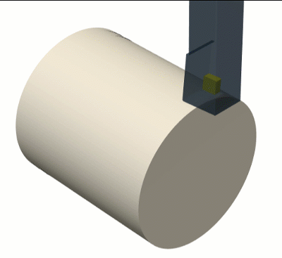

터닝은 부품이 터닝하는 동안 고정 절단 도구가 부품을 기계가공하는 공정입니다. 기계가공은 2축 평면, 일반적으로 ZX 평면, 즉 수직 X축과 수평 Z축으로 제한됩니다.
터닝 작업에서 부품은 터닝 척에 고정됩니다.
터닝 작업에는 선반이라는 기계를 사용합니다. 선반은 회전 축을 중심으로 부품을 회전시켜 해당 축을 중심으로 대칭인 객체를 기계가공합니다.

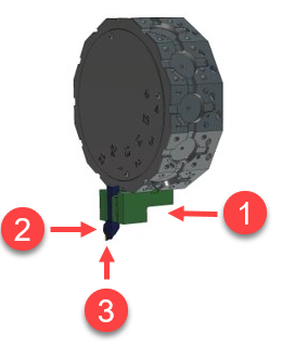

도구는 터릿이라는 기계 부품에 마운트됩니다. 한 세션에서 여러 절단 도구를 유지하고 수직 축을 중심으로 회전하며 여러 가지 작업을 수행할 수 있습니다. 턴트를 사용하면 프로세스 생산성을 높일 수 있습니다.
터릿. 도구 블록 수 (1)는 기계에 따라 다릅니다. 도구 홀더 (2)는 절단 도구 (3)를 터릿에 고정시킵니다.
