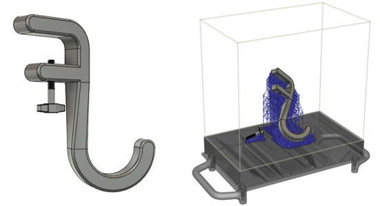

이 튜토리얼에서는 책상 후크의 디자인을 가져와 Formlabs SLA(stereolithography) 프린터에서 3D 인쇄를 준비할 수 있습니다. SLA는 열경화성 플라스틱 수지의 도면층을 적층하기 위한 통 광중합 기술입니다.
Fusion에서 책상 후크를 준비하게 되면 Formlabs 프린터의 빌드 체적 내에서 시각화하고, 인쇄 방향을 정의하고, 지지 구조를 추가할 수 있습니다. 그런 다음, 3D 인쇄를 위해 Formlabs PreForm 소프트웨어로 직접 보낼 수 있는 Formlabs .form 파일을 작성할 수 있습니다.
이 자습서에서 수행한 작업은 다음과 같습니다.
.form 파일을 작성합니다.
디자인 작업공간의 책상 후크(왼쪽), 제조 작업공간에서 지지 구조를 사용하여 Formlabs SLA 프린터에 배치(오른쪽).
