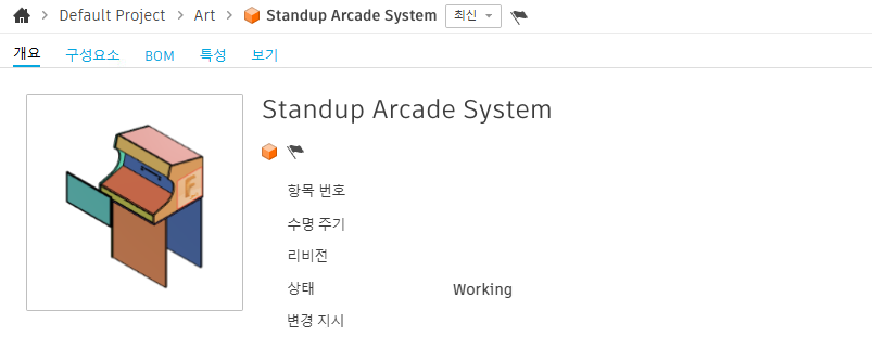

구성요소 탭에는 Fusion 디자인의 조립품 구조가 표시됩니다. Manage Extension을 사용으로 설정한 경우 the Fusion web client에서 또는 홈 탭에서 구성요소 탭을 사용하여 디자인의 모든 구성요소를 볼 수 있습니다.
이 기능 미리보기에 대한 자세한 내용은 Fusion 360 블로그를 참고하십시오.
  1. 탐색 패널에서 보려는 디자인이 포함된 프로젝트를 엽니다.
  2. 디자인을 선택합니다.
  3. 기본 뷰에서 구성요소 탭을 클릭합니다.
    구성요소 탭

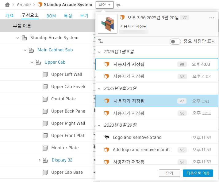

다른 버전의 디자인 보기
사용내역 메뉴를 사용하여 다른 버전의 디자인을 볼 수 있습니다. 선택한 버전의 구성요소가 구성요소 탭에 표시됩니다.
  1. 내역 메뉴를 클릭합니다.
    내역
  2. 리스트에서 버전을 선택합니다.
  3. 이동을 클릭합니다.
내역을 필터링하여 마일스톤인 디자인 버전만 표시할 수 있습니다.

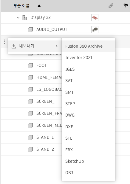

구성요소 내보내기
  1. 내보낼 구성요소 위에 마우스 포인터를 놓습니다.
  2. 작업 메뉴를 클릭한 다음, 내보내기를 선택합니다.
    구성요소 내보내기 메뉴
  3. 형식을 선택합니다.
