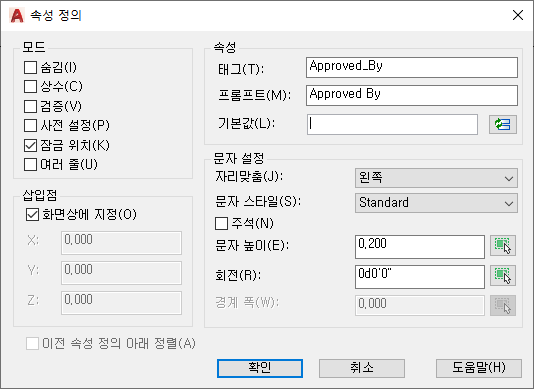

AutoCAD에서는 속성 정의를 DWG 파일로 작성합니다.
  1. AutoCAD의 명령행에 ATTDEF 명령을 입력합니다.
    속성 정의 대화상자가 표시됩니다.
    속성 정의 대화 상자
  2. 태그를 추가합니다.
    태그는 도면에서 텍스트의 위치를 식별하고 AutoCAD에서만 표시됩니다.
  3. 프롬프트를 추가합니다.
    프롬프트는 속성을 식별하기 위해 Fusion에서 캔버스를 표시하는 텍스트입니다.
  4. 기본 텍스트를 추가합니다(선택 사항).
    기본값은 기본적으로 표시되는 속성 값입니다.
    주: 위치 잠금 설정은 Fusion의 캔버스에서 이동할 수 없도록 속성을 제자리에 잠급니다. 위치 잠금을 선택취소하면 그립을 사용하여 캔버스에서 속성을 이동할 수 있습니다.

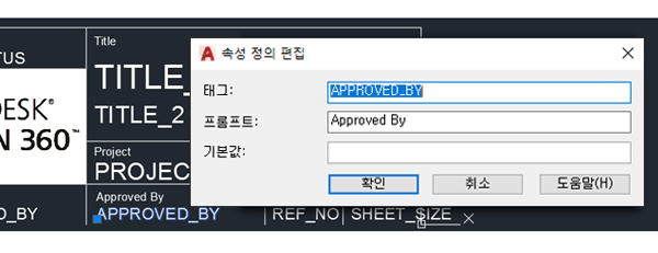

  5. 태그를 DWG에 배치합니다.
속성 정의 편집 대화상자

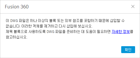

DWG 파일에 블록, 내포된 블록, 블록 정의 또는 외부 참조가 포함되어 있으면 삽입되지 않습니다. 다음 경고 메시지가 표시됩니다.
autocad 경고
