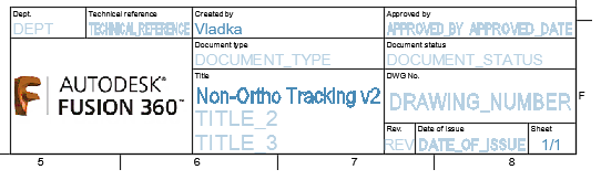

Fusion의 도면 작업공간에서 각 시트에는 문서화 중인 디자인에 대한 정보와 경계가 포함된 제목 블록이 있습니다.
제목 블록의 예

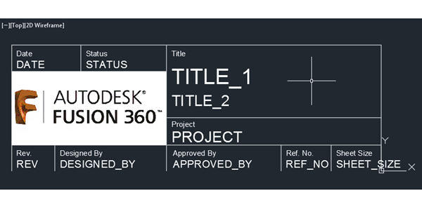

DWG 파일에서
AutoCAD에서 제목 블록을 작성하는 경우에는 모형 공간의 형상, 텍스트, 속성 및 이미지를 DWG 파일에서 삽입하여 Fusion에서 새 제목 블록을 작성할 수 있습니다.
제목 블록의 예 - autocad
형상, 텍스트, 속성 및 이미지는 AutoCAD에서 나타나는 것과 동일한 상대 축척 및 회전 각도로 삽입됩니다.
AutoCAD의 모형 공간에서 WCS 원점(0,0)은 도면 시트의 하단 오른쪽 구석이 됩니다.

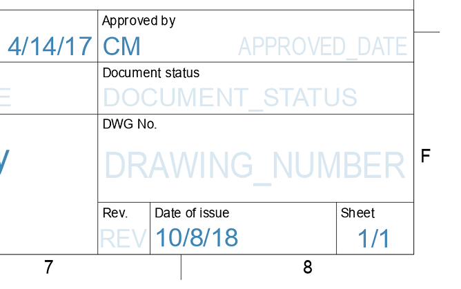

속성
속성을 통해 디자인에서 정보를 상속하는 특성을 제목 블록에 추가하거나 시트별로 사용자 텍스트를 입력할 수 있습니다. 속성은 제목 블록 상황별 환경에서 정의됩니다. 그러면 각 특성 값이 자동으로 채워지거나 제목 블록을 두 번 클릭하여 수동으로 입력할 수 있습니다.
다음과 같은 두 가지 유형의 속성이 있습니다.
예를 들어, 자동 속성을 작성하여 도면 축척, 프로젝트 이름 및 시트 번호를 표시할 수 있습니다. 그런 다음 사용자 속성을 작성하여 각 개별 시트에 대한 추가 주를 입력할 수 있습니다.
속성의 색상은 제목 블록에 값이 입력되었는지 여부를 나타냅니다.
속성 색상의 예

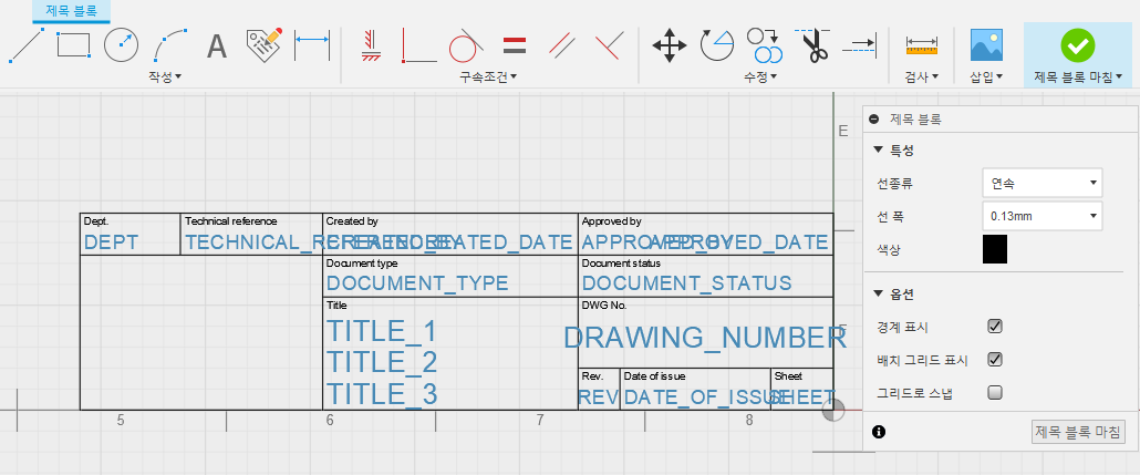

제목 블록 상황별 환경
새 제목 블록을 작성하거나 기존 제목 블록을 편집할 때 제목 블록 상황별 환경이 시작됩니다.
제목 블록 상황별 환경
다음 항목을 작성, 수정 및 측정할 수 있습니다.

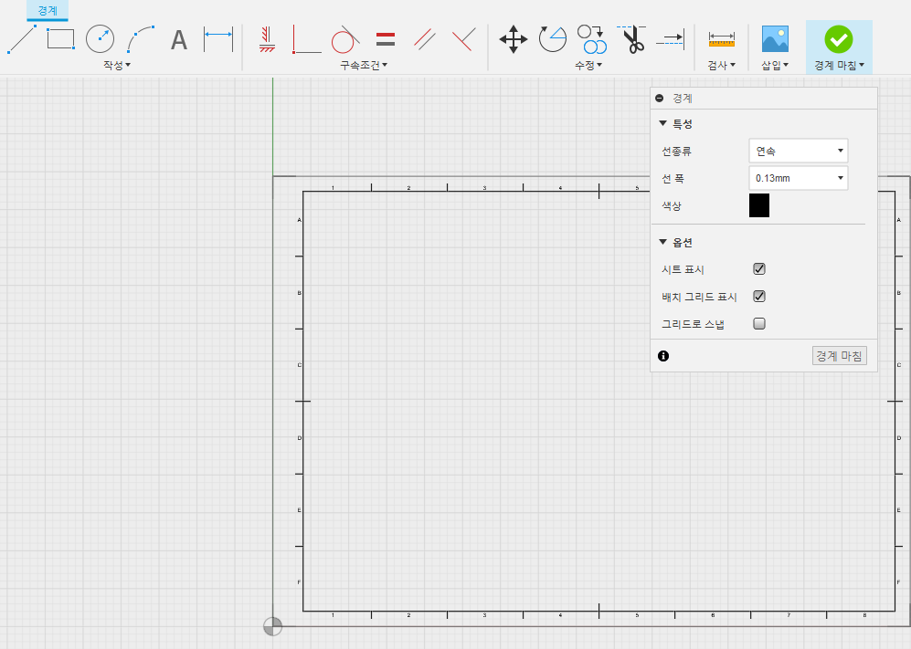

경계 상황별 환경
경계를 편집할 때 경계 상황별 환경이 시작됩니다.
경계 상황별 환경
주: 경계를 편집할 때는 표준 및 시트 크기 조합과 연관된 경계만 편집합니다.
