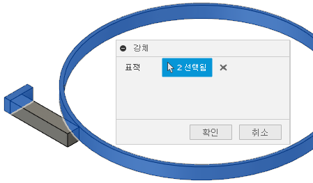

  3. 롤러 및 푸셔 블록을 강체로 지정합니다.
    1. 강체 아이콘 (시뮬레이션 작업 공간 > 설정 탭 > 강체 패널 > 강체)을 클릭하여 강체 대화상자를 엽니다.
    2. 롤러 및 푸셔 블록 바디 모두를 대상으로 선택합니다.
      강체
    3. 확인을 클릭하여 선택을 승인하고 강체 대화상자를 닫습니다.
