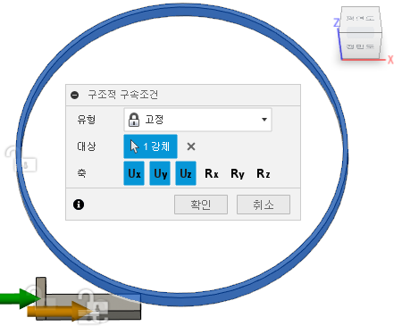

  1. 구조적 구속조건을 설정하여 롤러의 3개 변환 자유도를 고정합니다.
    1. 구속조건 아이콘 (시뮬레이션 작업공간 > 설정 탭 > 구속조건 패널 > 구조적 구속조건)을 클릭하여 구조적 구속조건 대화상자를 엽니다.
    2. 구속조건 유형고정된 프로젝트로 설정되어 있는지 확인합니다.
    3. 캔버스에서 롤러를 클릭하여 대상으로 선택합니다.
      주: 강체이므로 전체 본체가 선택되고 일반적인 변환 DOF 외에 구조적 구속조건 대화상자에 회전 DOF(자유도) 3개가 나타납니다.
    4. 변환 자유도 3개만 고정되도록 Rx, RyRz 을 클릭하여 선택 취소합니다.
      롤러 고정된 프로젝트 구속조건
    5. 확인을 클릭하여 구속조건을 설정하고 대화상자를 닫습니다.

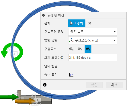

  2. 소개 정보에 따르면 롤러는 314.159rad/s로 회전하고 있습니다. Z축을 중심으로 롤러에 314.159rad/s회전 속도규정합니다.
    1. 규정된 회전 아이콘 (시뮬레이션 작업공간 > 설정 탭 > 구속조건 패널 > 규정된 회전)을 클릭하여 규정된 회전 대화상자를 엽니다.
    2. 캔버스에서 롤러를 클릭하여 본체로 식별합니다.
      주: 강체만 선택할 수 있습니다.
    3. 구속조건 유형회전 속도로 변경합니다.
    4. 오메가z 구성요소를 선택하여 방향을 정의합니다.
    5. 필요한 경우 단위 아이콘 단위 변경을 클릭하고 단위를 rad/s로 전환합니다.
    6. 크기 오메가Z314.159rad/s로 설정합니다.
      롤러 회전 구속조건

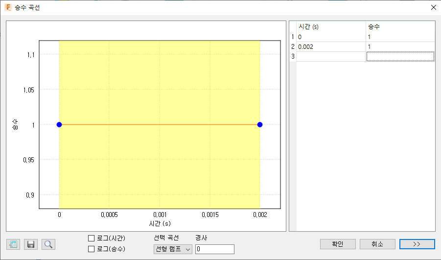

  3. 이벤트 지속 시간 동안 일정한 회전 속도 314.159rad/s로 이동하도록 롤러의 동작을 정의합니다.
    1. 규정된 회전 대화상자에서 승수 곡선 아이콘 승수 곡선을 클릭하여 승수 곡선 대화상자를 엽니다.
    2. 대화상자의 오른쪽에서 시간 0승수1을 입력하여 처음에 롤러가 314.159rad/s로 이동하도록 합니다.
    3. 행 2에서 시간0.002로 설정되어 있는지 확인합니다. 이 시간 값은 설정에서 정의한 이벤트 지속 시간으로, 전체 지속 시간 동안 롤러가 314.159rad/s로 계속 이동하도록 승수를 다시 1로 설정합니다.
    4. 키보드에서 Enter 키를 눌러 값을 수락합니다.
      승수 곡선
    5. 확인을 클릭하여 곡선을 수락하고 승수 곡선 대화상자를 닫습니다.

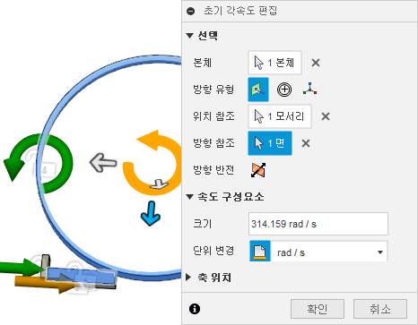

  4. 초기 각속도314.159rad/s의 롤러에 적용합니다. 롤러의 모서리를 위치 참조로 사용하고 강철 슬래브의 앞면을 방향 참조로 사용합니다.
    1. 초기 각속도 아이콘 (시뮬레이션 작업공간 > 설정 탭 > 하중 패널 > 초기 각속도)을 클릭하여 초기 각속도 대화상자를 엽니다.
    2. 캔버스에서 롤러를 선택하여 바디로 선택합니다.
    3. 방향 유형법선 방향 아이콘 법선으로 설정되어 있는지 확인합니다.
    4. 필요한 경우 단위 아이콘 단위 변경을 클릭하고 단위를 rad/s로 전환합니다.
    5. 초기 각속도 대화상자에서 위치 참조와 연관된 선택 아이콘 선택을 클릭하여 활성화한 다음, 롤러의 원형 모서리를 클릭합니다.
      주: 이를 통해 원의 중심이 회전 축 위치로 정의됩니다.
    6. 초기 각속도 대화상자에서 방향 참조와 연관된 선택 아이콘 선택을 클릭하여 활성화한 다음, 강철 슬래브의 앞면을 클릭합니다.
      주: 이를 통해 회전 축을 정의하는 법선 방향이 식별됩니다.
    7. 초기 각속도 대화상자에서 방향 반전 아이콘 방향 반전을 클릭하여 주황색 화살표의 방향이 초록색 화살표의 방향과 일치되도록 합니다.
    8. 크기314.159rad/s로 설정합니다.
      초기 속도
    9. 확인을 클릭하여 하중을 적용하고 대화상자를 닫습니다.
