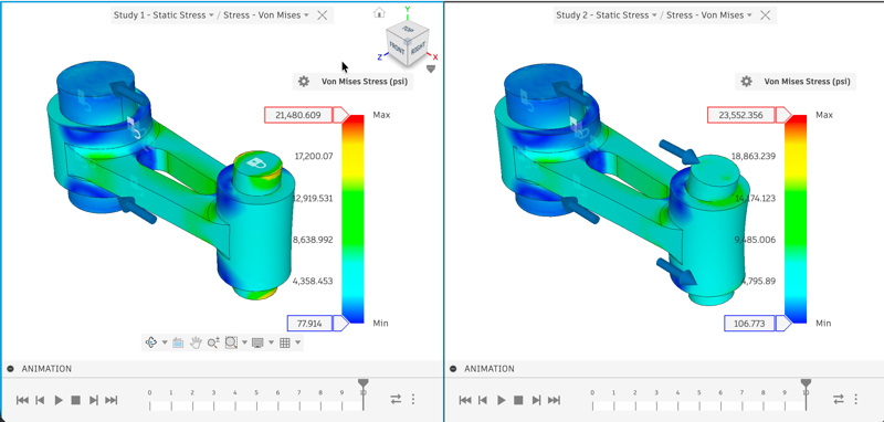

      x-변위 비교
      관찰
      • 학습 1 모형의 한쪽 끝이 고정되고 힘이 -X 방향으로 조립품을 신축하기 때문에 모든 X 변위 결과는 음수입니다.
      • 학습 1의 경우 조립품의 최대 상대 X 변위 크기는 약 0.0035인치입니다.
      • 학습 2 모형은 +X 및 -X 힘에 의해 작동되므로 양수 및 음수 X 변위 결과가 분명하게 나타납니다. 0 변위 영역은 연결 로드 스팬의 중간 부근에 있습니다.
      • 학습 2의 변위 변동은 0.00264인치에서 약 - 0.00154인치까지입니다. 따라서 조립품의 최대 상대 변위는 0.0026 - (-0.00154인치) 또는 약 0.0042인치입니다.
      • 조립품 변형은 학습 2에서 더 크며 이것은 놀라운 것이 아닙니다. 작은 고정은 끝 면에 고정 구속조건을 지정하지 않고도 더 많이 굽힐 수 있습니다.

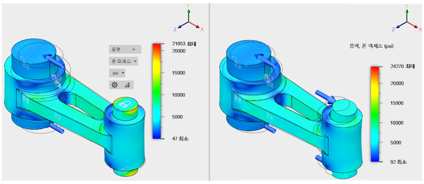

  4. 응력 결과로 전환하고 학습 1의 폰 미세스 응력을 학습 2와 비교합니다.
    1. 창 상단의 결과 선택기를 사용하여 응력 > 폰 미세스를 선택합니다.
      폰 미세스 응력이 두 창에 모두 나타납니다.
      폰 미세스 비교
      관찰
      • 학습 1에 대한 최대 폰 미세스 응력은 21,600psi~21,700psi입니다. 앞에서 본 것처럼 해당 위치는 짧은 고정의 모서리에 있습니다. 이 고정은 내장 빔으로 동작하며, 끝 지지점에서 가장 큰 모멘트가 발생합니다.
      • 학습 2의 최대 폰 미세스 응력은 약 24,300psi입니다. 중간 길이의 작은 고정 곡면에서 발생합니다.
        팁: 필요한 경우 일시적으로 결과 탭으로 돌아가 부품을 숨기고 비교 탭에서 사용할 수 없는 최소/최대 프로브를 표시할 수 있습니다. 이 작업을 수행하여 숨겨진 면에 있는 최대 결과를 찾습니다.
      • 학습 2 응력이 학습 1 응력을 약 12% 초과합니다.

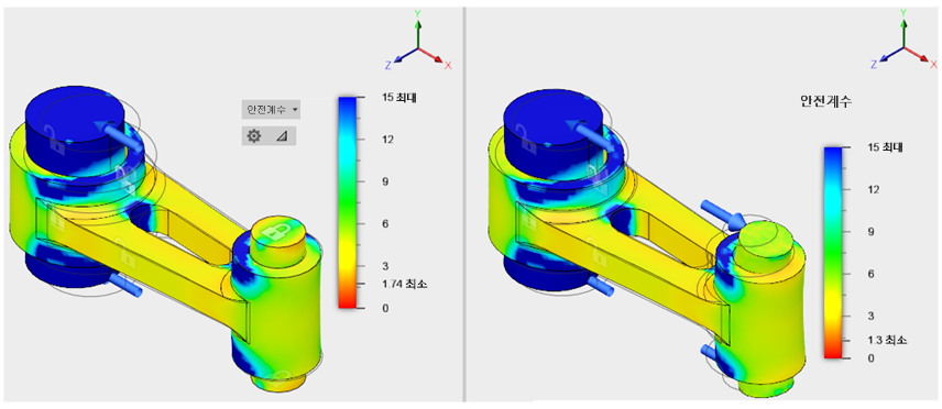

  5. 안전계수 결과로 전환하고 학습 1을 학습 2와 비교합니다.
    1. 창 상단의 결과 선택기를 사용하여 안전계수를 선택합니다.
      안전계수 비교
      관찰
      • 안전계수 결과는 학습 2의 증가된 응력 수준을 반영하며, 여기서 안전계수는 학습 1의 안전계수보다 25% 낮습니다.

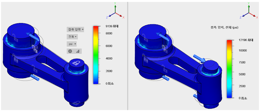

  6. 접촉 압력 결과로 전환하고 학습 1을 학습 2와 비교합니다.
    1. 창 상단의 결과 선택기를 사용하여 접촉 압력을 선택합니다.
      접촉 압력 비교
      관찰
      • 학습 2에서 작은 고정 굽힘 변형이 클수록 연결 로드 구멍의 모서리 근처에서 좀 더 지역화된 접촉 영역이 표시됩니다. 최종적으로 학습 2에 대한 접촉 압력이 33% 증가하며 이것은 놀라운 것이 아닙니다.
