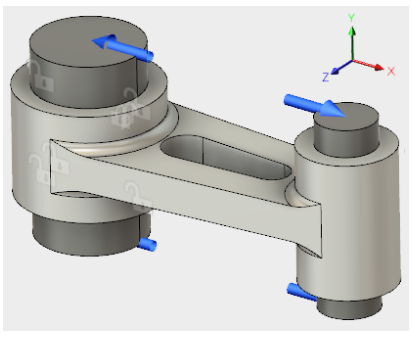

작업 5: 다른 하중 및 구속조건을 사용하여 두 번째 학습 작성 및 실행
이 작업에서는 구속조건과 하중이 다른 새 학습 학습 2 - 정적 응력을 작성합니다. 구속조건 및 하중을 변경하고 분석을 실행하기 위해 다음을 수행합니다.

연결 로드 조립품, 부분적으로 구속됨, 하중이 적용됨.

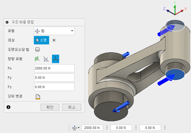

  3. 작은 고정에 2,000파운드의 힘 하중을 적용합니다. 이 하중은 큰 고정 하중과 동일하지만 반대 방향으로 작용합니다.
    1. 구조 하중 아이콘 (시뮬레이션 작업공간 > 설정 탭 > 하중 패널 > 구조 하중)을 클릭하여 구조 하중 대화상자를 엽니다.
    2. 작은 고정의 상단(+Y) 끝 면을 클릭하여 선택한 다음, 모형을 회전하고 작은 고정의 하단(-Y) 끝 면도 클릭하여 선택합니다.
    3. 구조 하중 대화상자에서 하중 유형인지 확인한 다음, 방향 유형하중 방향 - 벡터 및 구성요소 아이콘 벡터(x, y, z)로 설정합니다.
    4. Fx 입력 필드에 2,000을 입력합니다.
      다른 하중 추가
    5. 확인을 클릭하여 변경 사항을 수용하고 대화상자를 닫습니다.
