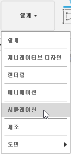

도구막대의 왼쪽 상단에 있는 작업공간 변경 드롭다운 메뉴를 클릭하고 시뮬레이션을 선택합니다.

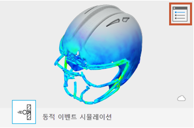

새 학습 대화상자에서
이벤트 시뮬레이션을 선택합니다.
이벤트 지속 시간을 0.006s로 설정합니다.
큰 썸네일 이미지의 오른쪽 위 구석에서
설정을 클릭하여 설정 대화상자에 액세스합니다.
처음에는 일반 설정이 나타납니다.
설정 대화상자에서 총 이벤트 지속 시간 필드에 0.006s를 입력합니다.
결과 저장 간격 수를 12로 변경합니다.
설정 대화상자에서 결과 저장 간격 수로 12를 입력합니다.
