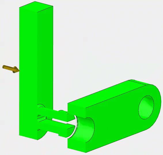

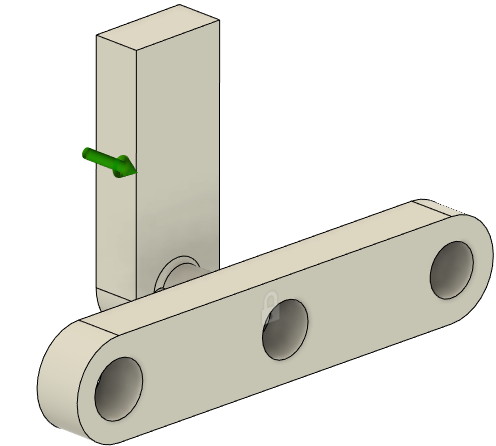

| 이벤트 시뮬레이션 분석 전 스냅 맞춤 모형 |
잠금 핑거를 부품에 삽입할 때의 장력 및 압축을 보여주는 스냅 맞춤 모형 |
