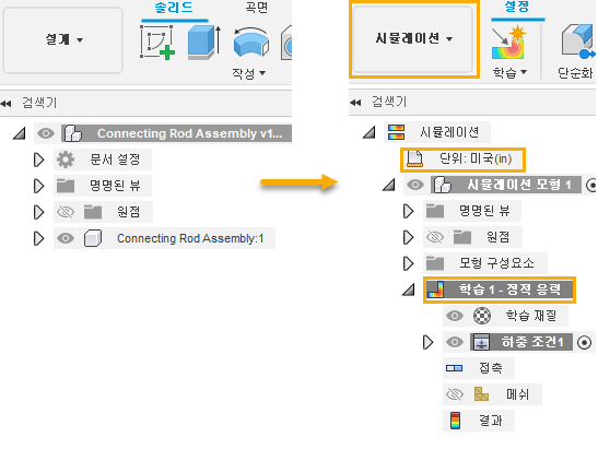

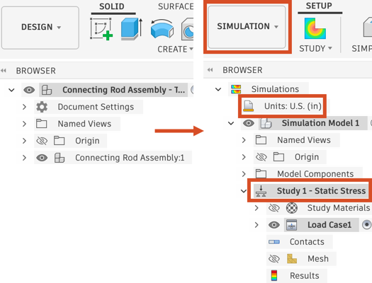

작업 1: 새 정적 응력 학습 작성
이 작업에서는 다음 작업을 수행하는 학습 1 - 정적 응력을 만듭니다.
주: 시뮬레이션 단위는 디자인 작업공간에서 지정된 단위와는 별개입니다.
정적 응력 분석 설정
모형을 처음 가져올 때의 브라우저(왼쪽). 새 정적 응력 학습을 작성한 후의 브라우저(오른쪽).

  4. 새 시뮬레이션 학습으로 정적 응력을 선택합니다.
    1. 도구막대의 왼쪽 상단에 있는 작업공간 변경 드롭다운 메뉴를 클릭하고 시뮬레이션을 선택합니다.
      시뮬레이션 작업공간

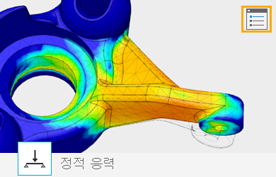

    2. 새 학습 대화상자에서 정적 응력 학습 정적 응력을 선택합니다.
  5. 메쉬 크기를 0.1인치로 설정합니다.
    1. 큰 썸네일 이미지의 오른쪽 위 구석에서 설정 아이콘 설정을 클릭하여 설정 대화상자에 액세스합니다.
      설정 대화상자 위치
      처음에는 일반 설정이 나타납니다.
    2. 강체 모드 제거가 활성화되지 않았는지 확인합니다.
      이 옵션은 구속되지 않은 모형에만 적용할 수 있습니다. 이 학습에서는 구속조건을 적용합니다.

  6. 기본 단위 시스템을 미국 (in)으로 변경합니다.
    1. 브라우저에서 단위 변경 아이콘 단위 위에 마우스를 놓은 다음, 편집 아이콘 편집을 클릭합니다.
    2. 단위 설정 대화상자에서 미국 (in)(기본 단위 세트 드롭다운 리스트)을 선택합니다.
    3. 확인을 클릭하여 변경 사항을 수락하고 대화상자를 닫습니다.
