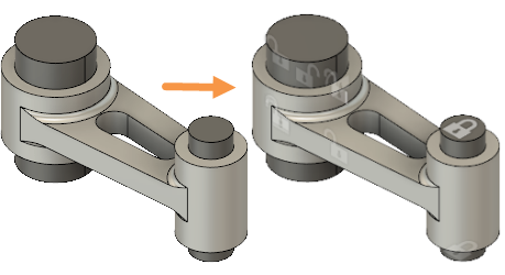

구속조건 전 및 후
연결 로드 조립품: 구속조건 적용 전(왼쪽) 및 구속조건 적용 후(오른쪽).

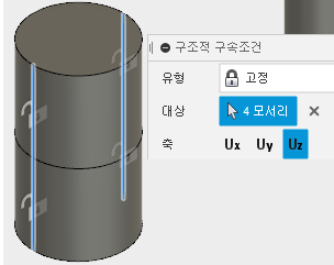

  2. 길이를 따라 이어지는 두 개의 직선 모서리를 사용하여 Z 방향으로 큰 고정을 구속합니다.
    주: 큰 고정의 원통형 면이 분할되어 구속조건을 적용할 모서리를 제공합니다. 이러한 모서리는 연결 로드 조립품의 XY 대칭 평면에 있습니다. 대칭 평면에 수직인 방향(이 경우 Z 방향)으로는 변위가 발생하지 않습니다. 따라서 이 부품의 자연스러운 변형은 대칭의 XY 평면을 따라 원하는 위치에 Z 구속조건을 적용하여 하중에 따라 제한되지 않습니다.
    1. 브라우저에서 폴더 아이콘 모형 구성요소를 확장한 다음, 조립품 아이콘 연결 로드 조립품을 확장합니다.
    2. 구성요소 아이콘 연결 로드 구성 요소 옆에 있는 가시성 켜기 아이콘을 클릭하여 연결 로드를 숨깁니다.
    3. 캔버스를 마우스 오른쪽 버튼으로 클릭하고 표식 메뉴에서 구조적 구속조건 아이콘 구조적 구속조건 반복을 선택합니다.
    4. 구조적 구속조건 대화상자에서 UxUy를 클릭하여 비활성화하고 Uz만 구속된 으로 남겨 둡니다.
    5. 큰 고정에서 보이는 직선 모서리 두 개를 클릭하여 선택한 다음, 모형을 회전하고 반대쪽에 있는 두 모서리를 선택합니다. 실수로 면을 선택한 경우 다시 클릭하여 선택취소합니다.
      : 각 모서리는 고정 길이의 절반까지 연결되므로 총 4개 대상을 선택해야 합니다.
      큰 고정을 z 방향으로 구속
    6. 확인을 클릭하여 구속조건을 적용하고 대화상자를 닫습니다.
