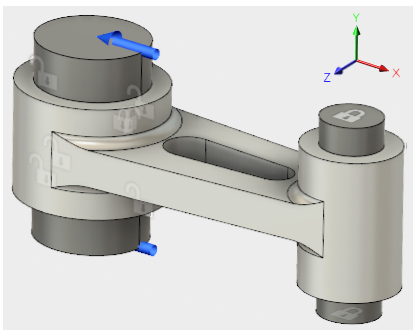

  1. 큰 고정의 끝 면(끝당 1,000파운드)에 -X 방향으로 총 2,000파운드의 힘을 적용합니다.

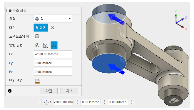

    1. 구조 하중 아이콘 (시뮬레이션 작업공간 > 설정 탭 > 하중 패널 > 구조 하중)을 클릭하여 구조 하중 대화상자를 엽니다.
    2. 구조 하중 대화상자에서 유형힘 아이콘 으로 설정되어 있는지 확인합니다.
    3. 큰 고정의 상단 면을 클릭하여 대상으로 선택한 다음, 고정의 밑면을 볼 수 있도록 모형을 회전하고 하단 면도 선택합니다.
    4. 구조 하중 대화상자에서 방향 유형하중 방향 - 벡터 및 구성요소 아이콘 벡터(x, y, z)로 설정합니다.
    5. Fx 입력 필드에 -2,000을 입력합니다.
      : 도면요소당 힘 옵션이 선택되어 있지 않기 때문에 -2,000파운드 힘이 선택한 면 간에 분할됩니다. 두 면의 면적이 동일하므로 각 면에 총 하중(1,000lbforce)의 절반이 적용됩니다.
      큰 고정에 하중 적용
    6. 확인을 클릭하여 하중을 적용하고 대화상자를 닫습니다.
    7. ViewCube의 viewcube 홈 아이콘 뷰를 클릭하여 모형을 원래 방향으로 되돌립니다.
