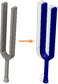

조정 포크 모형(왼쪽), 모드 1에 대한 조정 포크 총 모달 변위 결과(오른쪽).

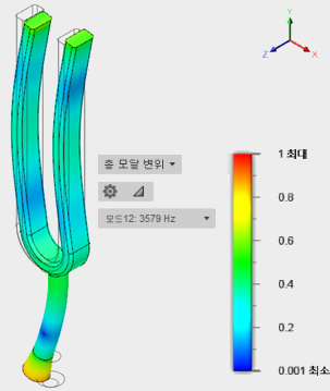

모드 12 결과는 다음 이미지와 같습니다.
모드 12의 변위 크기가 가장 큰 위치는 핸들의 하단이며, +/-X 방향입니다. 누군가가 조정 포크를 누르고 있는 경우 이 진동 모드는 거의 즉시 소멸됩니다.

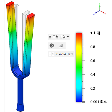

모드 7 및 모드 11만 핸들의 최소 동작을 나타냅니다. 누군가가 조정 포크를 누르고 있는 동안 유지될 수 있는 계산된 12가지 모드 중 2가지는 이러한 두 가지 모드뿐입니다. 이러한 두 모드는 핸들에서 약간의 축 동작(Y 변환)을 나타냅니다.
모드 11 및 모드 7의 경우 상대 축 동작이 더 크기 때문에 진동 모드 11은 모드 7(기본 진동 모드)보다 더 빠르게 소멸됩니다.
- 플롯 범례 옆에 있는 모드 드롭다운 리스트에서 모드 7을 선택합니다.
사용자의 모형은 다음 이미지처럼 보여야 합니다.
- 애니메이트 대화상자에서 확인을 클릭하여 애니메이션을 중지하고 대화상자를 닫습니다.
- 플롯 범례 옆에 있는 모드 드롭다운 리스트에서 모드 7 옆에 있는 진동수를 확인합니다.
모드 7의 고유 진동수는 471Hz이며, A4 음표에 대한 440Hz의 공칭 진동수보다 약 7% 높습니다. 목표는 A4 음표보다 5% 더 낮은 418HZ의 피치를 생성하는 것입니다. 이 모드의 고유 진동수를 낮추기 위해 포크 갈래를 늘려야 합니다.
