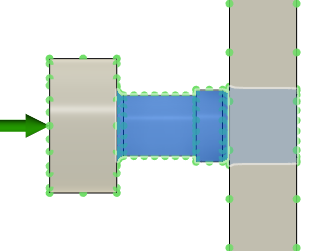

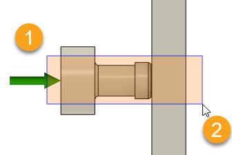

    4. 마우스를 클릭하고 왼쪽에서 오른쪽으로 끌어 다음 이미지에 표시된 영역을 둘러쌉니다.
      로컬 메쉬 컨트롤
      로컬 메쉬 컨트롤 편집 대화상자에 18 면/모서리가 선택되어 있다고 표시됩니다.
      주: 마우스를 클릭하고 왼쪽에서 오른쪽으로 끌면 직사각형 내에 완전히 둘러싸인 도면요소만 선택됩니다. 마우스를 클릭하고 오른쪽에서 왼쪽으로 끌면 직사각형이 교차하는 모든 항목이 선택되는데, 이는 원하는 결과가 아닙니다.
    5. 길이 필드에 1mm를 입력하여 로컬 메쉬 크기를 설정합니다.
    6. 확인을 클릭하여 설정을 수락하고 대화상자를 닫습니다.
