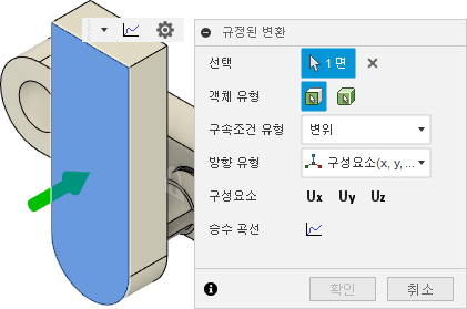

이동 부품의 앞면을 규정된 변환을 적용할 위치로 정의합니다.
주: Fusion에서 규정된 변환은 객체의 위치를 제어하기 때문에 하중이 아니라 구속조건으로 간주됩니다. 이 변환은 부품을 함께 밀어냅니다.
(시뮬레이션 작업공간 > 설정 탭 > 구속조건 패널 > 규정된 변환)을 클릭하여 규정된 변환 대화상자를 엽니다.
객체 유형이
면으로 설정되어 있는지 확인합니다.
구속조건 유형이 변위로 설정되어 있는지 확인합니다.
이동 부품의 앞면을 클릭하여 해당 부품을 선택으로 식별합니다.
이동 부품의 앞면에 -Z 방향으로 10mm의 규정된 변환을 적용합니다.
방향 유형이 구성요소(x, y, z)로 설정되어 있는지 확인합니다.
세 개의 구성요소, Ux, Uy 및 Uz를 모두 클릭하여 선택합니다.
주: 별도의 고정된 프로젝트 구속조건을 적용하지 않고 X 및 Y 동작을 방지하려면 Ux 및 Uy를 선택하되 크기는 0으로 둡니다.
크기 Uz 필드에 값 -10mm를 입력합니다.

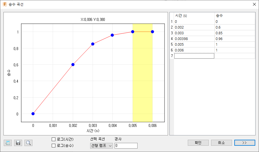

아래 이미지에 표시된 값을 사용하여 규정된 변환을 제어하는 승수 곡선을 정의합니다.
규정된 변환 대화상자에서
승수 곡선을 클릭합니다.
다음 이미지에 표시된 시간 및 승수 데이터 점을 입력합니다.
주: 이 곡선은 이벤트의 끝에 가까워지면 변위를 점차적으로 감속시킵니다. 그런 다음, 추가 밀리초 동안 위치가 일정하게 유지되며, 이 기간 동안 스냅 맞춤 조립품의 잠금 핑거에 삽입된 후 굽힘 진동이 계속되는 것을 볼 수 있습니다. 처음 두 데이터 점은 속도가 3,000mm/초(0.6 * 10mm/0.002s)임을 나타냅니다. 다음 절차에서는 이 부품에 초기 속도를 적용하여 0에서 3,000mm/초에 해당하는 갑작스러운 가속도의 충격을 방지해 보겠습니다.
확인을 클릭하여 곡선을 수락합니다.
