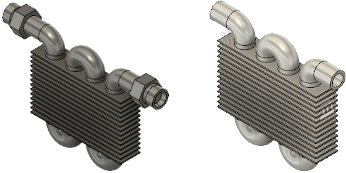

  1. 부속품과 물 체적 구성요소는 시뮬레이션에 영향을 주지 않지만 분석 시간에 영향을 주므로 제거합니다.
    주: 시뮬레이션 계산 시간은 메쉬에 따라 크게 달라집니다. 불필요한 객체를 제거하여 메쉬된 후 시뮬레이션에 포함되지 않도록 합니다.
    1. 단순화 아이콘 (시뮬레이션 작업공간 > 설정 탭 > 단순화 패널 > 단순화)을 클릭하여 단순화 환경에 액세스합니다.
    2. 브라우저에서 폴더 아이콘 모형 구성요소를 확장합니다.
    3. 구성요소 아이콘 물:1 구성요소를 마우스 오른쪽 버튼으로 클릭하고 위치 제거 제거를 선택합니다. 캔버스 하단의 간소화 타임라인제거 작업이 추가됩니다.
      : 제거시뮬레이션 모형에서 부품을 삭제하지만 디자인 작업공간의 형상에는 영향을 주지 않습니다.
    4. c단계를 반복하여 제거 위치 부속품:1 구성요소를 제거합니다.
    5. ViewCube 옆에 있는 홈 뷰를 클릭하여 모형을 원래 크기와 방향으로 되돌립니다.
    6. 마침 아이콘 (시뮬레이션 작업공간 > 솔리드 단순화 탭 > 단순화 패널 마침 > 단순화 마침)을 클릭하여 설정 탭으로 돌아갑니다.
      : 타임라인이 변경되었으며 더 이상 제거 작업이 표시되지 않습니다. 이러한 작업은 단순화 타임라인에서만 볼 수 있습니다.

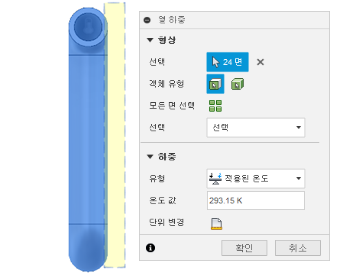

  2. 열 부하 대화상자를 열고 파이프의 24개 면을 모두 선택합니다.
    1. 필요한 경우 브라우저에서  폴더 아이콘 모형 구성요소를 확장합니다.
    2. 옆에 있는 표시 아이콘을 클릭합니다.
    3. ViewCube의 오른쪽 면을 클릭하여 파이프의 방향을 조정합니다.
    4. 열 부하 아이콘 (시뮬레이션 작업공간 > 설정 탭 > 하중 패널 > 열 부하)을 클릭하여 열 부하 대화상자를 엽니다.
    5. 열 부하 대화상자에서 부하 유형열 부하 아이콘 적용된 온도인지 확인합니다.
      : 이 소프트웨어에서는 동일한 곡면에 호환되지 않는 하중을 적용할 수 없습니다. 객체 유형을 선택하기 전에 하중 유형을 지정합니다.
    6. 모든 면 선택 아이콘모든 면 선택을 클릭하여 모든 파이프 곡면을 선택한 다음, 파이프를 클릭합니다.
      모든 파이프 면 선택

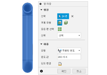

  3. 열 부하가 파이프의 내부 면에만 적용되도록 파이프의 외부 면을 선택취소합니다.
    1. 열 부하 대화상자에서 모든 면 선택 아이콘 모든 면 선택을 클릭하여 비활성화합니다. 그러면 표준 선택을 사용하여 파이프의 외부 면을 선택취소할 수 있습니다.
    2. 모형 오른쪽 위를 마우스 왼쪽 버튼으로 클릭하고 창 선택을 모형의 오른쪽 모서리 위로 끕니다.
      : 선택 창을 왼쪽으로 당겨 곡면을 제대로 선택취소하는 것이 중요합니다.
      파이프 면 선택취소

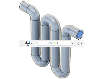

  4. 파이프의 내부 면에 75°C의 열 부하를 적용합니다.
    1. 열 부하 대화상자에서 단위 변경 아이콘 단위 변경을 클릭합니다.
    2. 드롭다운 리스트에서 °C를 선택합니다.
    3. 온도 값75°C로 변경합니다.
      : 온도는 실제로 히터 또는 보일러에 따라 달라집니다. 적절한 수준에서 가정하는 것이 항상 적절합니다.
      파이프 내부 온도
    4. 확인을 클릭하여 온도를 수락하고 대화상자를 닫습니다.

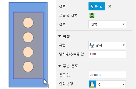

    6. 모든 핀 주위의 창을 마우스 왼쪽 버튼으로 클릭하여 끌고 140개 면이 선택되었는지 확인합니다.
    7. ViewCube 바로 위의 아래쪽 화살표를 클릭하여 핀 상단이 캔버스를 벗어나 사용자 쪽을 가리키도록 방향을 변경합니다.
    8. 모형 면에서 핀의 상단 구멍 왼쪽 위를 마우스 왼쪽 버튼으로 클릭하고 모든 구멍 위로 창 선택을 끕니다. 이제 84개 면만 선택됩니다.
      : 선택 창을 오른쪽으로 당겨 창으로 완전히 둘러싸인 곡면만 올바르게 선택취소하는 것이 중요합니다.
      파이프 핀 교차 선택취소
    9. 방사율의 기본값인 1과 주변 온도 값의 기본값인 293.15K(20°C)를 그대로 두고 확인을 클릭하여 명령을 적용하고 대화상자를 닫습니다.

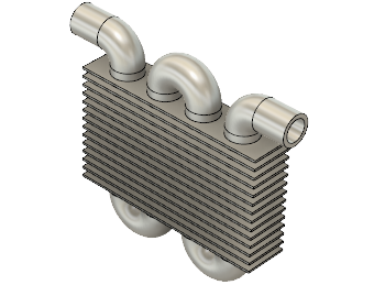

    3. 브라우저에서 파이프 옆에 있는 표시 아이콘을 클릭하여 표시합니다.
    4. ViewCube 위의 홈 아이콘 뷰를 클릭하여 모형을 원래 크기 및 방향으로 되돌립니다.
