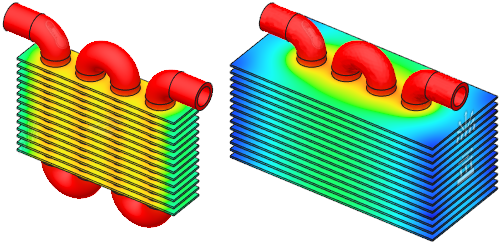

원래 라디에이터 모형의 열 분석(왼쪽). 연장된 핀이 있는 시뮬레이션 모형의 열 분석(오른쪽).
